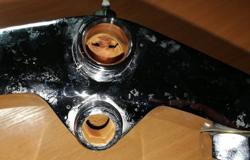

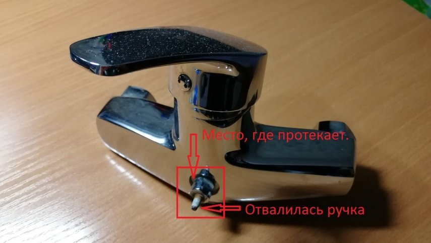

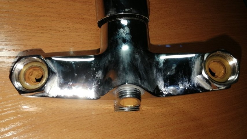

Здравствуйте! Вопрос тоже о ремонте смесителя. Кто в теме, посоветуйте, что лучше предпринять.
Краткая предыстория. Есть смеситель IDDIS, модель Sicily (с переключателем на корпусе). В эксплуатации находился с июля 2013 г. и по март 2022 г. В этом году ручка отвалилась без возможности вернуть её обратно, а место, где был механизм переключения, стало хорошо так капать. Наглядно всё на прилагаемом фото. Плюс несколько изображений состояния внутри - заметна ржавчина, что тоже не айс.
Вопрос же в том, есть ли смысл ремонтировать? В сервисном центре IDDIS в СПб ответили, что запчасти к данной модели (дивертор вроде называется) есть и можно отремонтировать смес. Так вот стоит ли заморачиваться или продать как есть на запчасти по остаточной стоимости?
Всем спасибо за внимание! Буду признателен за разные мнения.
Не знал что есть "сантехразбор". :)
Т.е. они вам его сами переберут и отремонтируют?
Если это на самом деле так (чего только в этом новом мире не бывает), думаю у вас выйдет дороже чем купить новый.
Если вы в состоянии заменить запчасть сами - вполне вариант.
Судя по всему смеситель неплохой, раз протянул 10 лет.
Есть мнение что сейчас качество, в частности сантехники, упало.
Попробуйте.
Новый купить никогда не поздно.
бывает, )) есть и гарантийные случаи, телевизор ремонтируют, почему смесак не отремонтировать. Так что сервис центры есть.
А по теме, этому смесаку много лет, он конечно поживёт, но я бы подумал об новом, новая вещь, новая во всём
