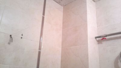

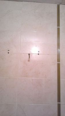

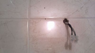

Вот фото. На третьем фото видно кусочек трубы, вот под ней розетка, откуда идет кабель, с этого места прийдется прокладывать новый кабель.
