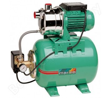

Проблема с насосом marinda type cam 85/25.
Часто когда включается накачивает воду, а вот отключаться не хочет, приходится с розетки вынимать.
Не могу понят стоит ли менять реле давления или это бессмысленно в моем случае.
Может ли насос не выключатся, опасно долго работать, и при этом давление оставаться в пределах нормы?

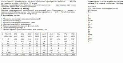

@turbo1983, для начала достаточно почитать это:
