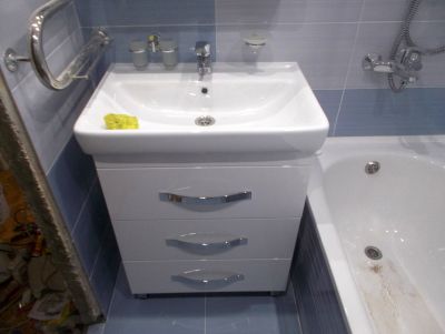

Из последней работы. Пришлось мешать  затирки разных производителей. На фото: Рюмка синего "церезита се-40" на стакан белого "атласа".  А что делать, светло-голубово не было в продаже.
