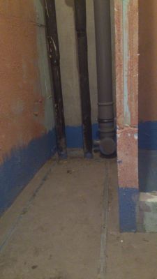

post-102515-0-47495000-1446932189_thumb.jpgВсем привет. Такой вопрос - есть перегородка в ванной комнате из пазогребневых плит. Видимо, когда в ней делалось отверстие под канализационную трубу, что-то пошло не так - теперь если ее за ребро потрясти рукой слышно как блоки стукаются друг о дружку. Стена от пола до потолка, блоки водостойкие не пустотелые. Пока ничем не покрыты, будет клеится плитка. На фото перегородка - ребром к нам. Это стена душевой кабины, в ней будет вмонтирован душ. Слева видны трубы, они закроются перегородкой, прилегающей к нашей проблемной стенке. Можно как-то укрепить эту стену, или только сносить? Быть может слой клея для плитки ее "схватит"? Или с тыльной стороны какое-то усиление из профиля ей сделать? А какое? Прям все настроение испортилось. Подскажите, можно ли что-то сделать? Спасибо!
все усиления будут дольше и дороже  чем просто возвести новую стену,  тем более размер перегородки небольшой
@Sano, Если учесть что я никогда в жизни этого не делал, плюс надо купить плиты, привезти, как-то поднять, плюс сломать и вобросить старые... Неужели нельзя укрепить? :(
К примеру, швеллер. Крепить пол/потолок. А к нему уже вашу перегородку. Тем более предполагается закрывать трубы, значит там уже точно будет стык под 90гр. с отступом от стены. Там как раз и усилится задний край.  А по переду подобрать швеллер такого размера, чтоб ваша перегородка в аккурат входила во внутреннюю часть П-образного профиля.
@kylan, А можно чуть подробнее? Подойдет ли в качестве швеллера профиль для гипсокартона? И, вы говрите, нужно с двух сторон укреплять, только с тыльной недостаточно?
Тогда, выходит, и вправду проще новую стенку ставить, потому что эти конструкции из швеллеров только все усложнят...
Наклей ГВЛВ с обеих сторон, целым листом. Примыкание к потолку и задней стене расшей под углом и напхай тудой монтажного клея. По хорошему бы и арматурку вживить в примыкания. Должно выстоять, но лучше перебрать.
@pavlik123, :) Да.... уж :) Гквл точно не хотел бы видеть в качестве стенки, на которую льется вода... Камрады, вы все больше меня убеждаете снести стену и.. не восстанавливать ее.
Смотри внимательней. Не Кгвл, ГВЛ влагостойкий, не так уж сильно отличающийся от ПГП. Хоть ПГПВ, хоть ГВЛВ под кабину придется гидроизолировать, таки в чём особая разница?
ГКЛ-гипсокартонный лист
ГВЛ-гипсоволоконный лист
Почувствуй разницу :)
Монтажная пена может выручить. Когда перегородка от застройщика осталась. Кладочный раствор строяки обычно экономят или ленятся нормально наносить. По швам между блоками, особенно по вертикльным, остаётся много пустот.
Нащупываем шов. Сверлим отверстие примерно на половину толщины блока. Вдуваем в него пену. Хорошенько так, чтоб по окрестностям отверстия (внутри кладки) разошлась. Смещаемся на некоторое расстояние. Повторяем процедуру.
Спасибо! Еще мне посоветовали простучать блоки, найти проблеммные (я думаю там не более 2-х из 12-ти), по швам проштробить треугольной штробой 10 мм и замазать клеем для ПГП. Теперь у меня уже два решения :) Спасибо!
P.S. Это не от застройщика стена, бригада делала. Я, скорее всего, виновник что застучало, а они - что недостаточно заполнили пазы-гребни клеем.

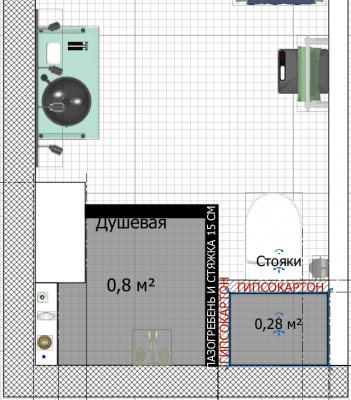

Господа, вопрос: можно ли стояки зашить в гипсокартон, рядом, впритык, выложить из пазогребня подиум для трапа и залить стяжкой. В дальнейшем (см план) стена из Гипсокартона будет выступать боковой стеной душевой. Можно ли так сделать? И какова очередность действий - обшиваю каркас гипсокартоном, вплотную к нему кладу пазогребень, отделяя им гипсокартон от стяжки и заливаю стяжку - имеет право на жизнь такая технология?
Пазогреб и гкл для душевой не пойдут
опалубка раствор, аквапанель гвлв и всё сверху гидрой по правилам
@Sano, А будут ли края стяжки, после снятия опалубки, достаточно ровными для облицовки плиткой? Или нужно будет как-то дополнительно их выравнивать/обрабатывать? Опишите, пожалуйста.
И еще - на рисунке, в нижнем левом углу, сразу за стяжкой - тонкая перегородочка - 16 см в ширину, 80 см в высоту - это первая полка, над ней будут еще полки из гвлв, а вот ее из чего делать? Спросил и уже понимаю что тоже из гвлв? ;)
Будет ровно если будет опалубка ровная
или после удаления на следующий день можно подрихтовать пока свежее
