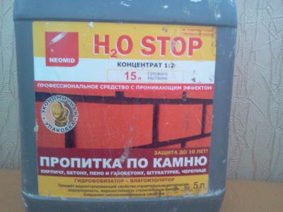

Я пользуюсь Неомидом Н2О Стоп (не путать с похожим Неомид Влагостоп; первый - гидрофобизатор- пропиткаpost-84003-0-29203900-1447745030_thumb.jpg, второй грунт-концентрат)
   Купить можно в Кастораме и в Оби.
Можешь тут в поиске по форумам набрать, там я подробно описывал как и сколько его куда добавлять.
