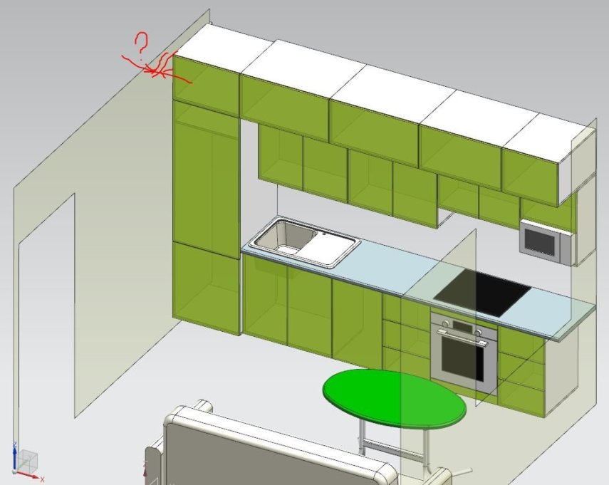

Доброго времени суток уважаемые форумчане. Поздравляю всех с прошедшими праздниками. Дабы не плодить новую тему решил задать свой вопрос в этой теме которая мне близка, надеюсь автор не будет против. Хочу обустроить кухню в хрущевке, есть идея: у меня на кухне к газовой плите примыкает стиральная машина с крышкой которая откидывается вверх, что бы получить рабочую поверхность которая бы примыкала к газовой плите хочу сделать крышку над стиральной машиной которая будет откидываться если будет нужно загрузить белье в машину. Как вы считаете насколько такая идея себя оправдывает ? Справа от стиральной машины будет мойка. Заранее благодарен.
По-моему неплохая идея. Нечто похожее у знакомых видел, говорили, что удобно...
Простите за наглость - не могли описать как это технически у них сделано ?

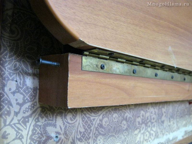

Ув.Борис. Весь смысл в создании опоры под вашу столешницу, попробую вам разъяснить на похожем встроенном проекте кухонного гарнитура.
Справа-слева к плите, столешница стоит на боковых стенках из ЛДСП. В вашем случае, как я понял задачу - справа плита, слева мойка, отдельно стоящее. Думаю можно придумать вариант с рояльной петлёй с тыловой части столешницы, которую крепим к стене.
А справа-слева столешницы :
1.металлические уголки, которыми краями она встаёт на боковые опоры (грань мойки, грань плиты)
2. без уголков, подпороки с низу, в виде стенки, ноги опорной.
В режиме эксплуатации стиралки, столешка будет крепится к стене (предусмотреть соответствующие крепления). Как то так думаю.

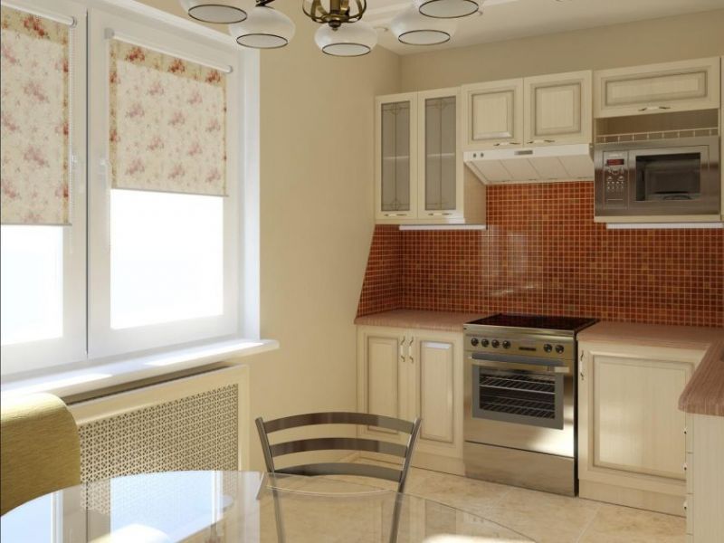

Вот мой проект. Частично реализован уже. Площадь 2.3 м * 2.3 м = 5.3 кв. м. Для того, чтобы столешница получилась вровень с подоконником пришлось опускать пол на кухне (у меня первый этаж, пол на деревянных лагах).
классно. и цвет позитивный
Чего здесь классного? Это визуализация! :)  У нас все сайты завалены компьютерной интерпретацией и практически нет РЕАЛЬНЫХ проектов, а на компьютере, да всё хорошо. Время такое - живём в иллюзорном пространстве B) . Тренд современности вообщем.

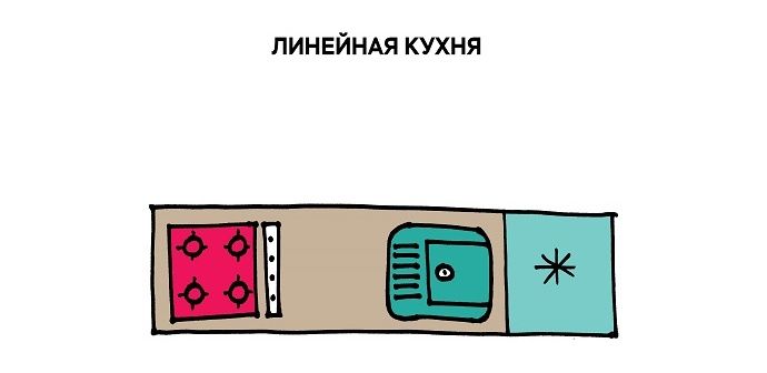

а) линейная кухня либо однорядная – движение во время приготовления пищи всегда происходит в одной плоскости, вы можете переместиться только влево или вправо;

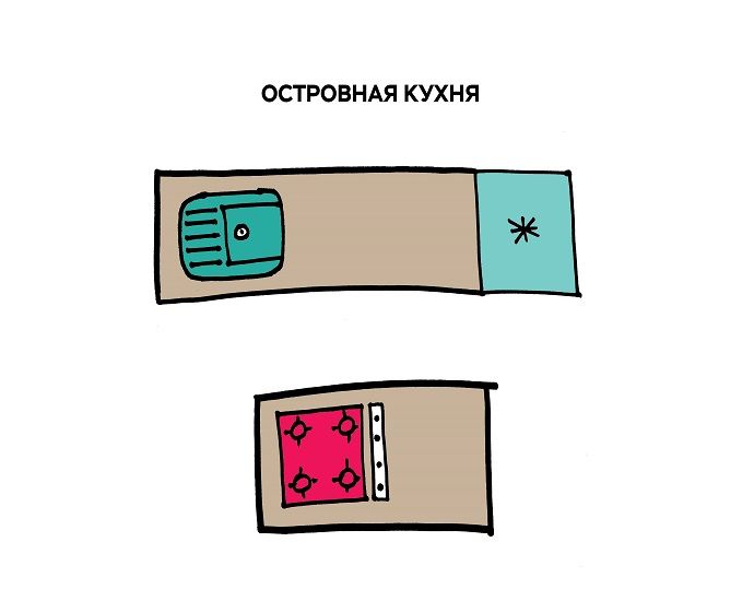

б) островная кухня – весьма удобный для работы треугольник – зона хранения, мойка, плита. При выборе такого типа кухни помещение должно быть не менее 18 метров квадратных;

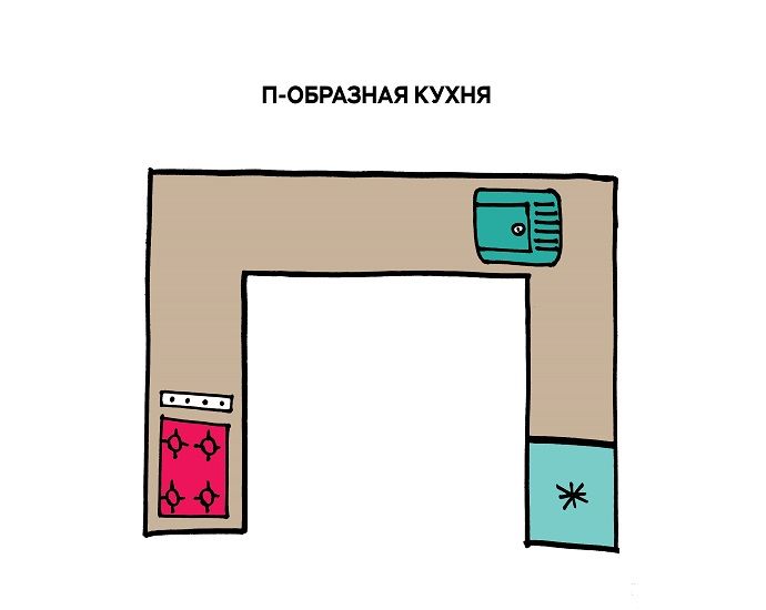

в) П-образная кухня – хороший вариант для широких помещений. Помните, что расстояние между ящиками, которые расположены напротив друг друга не должно быть менее 1,8 метра, чтобы Вы не чувствовали себя дискомфортно;

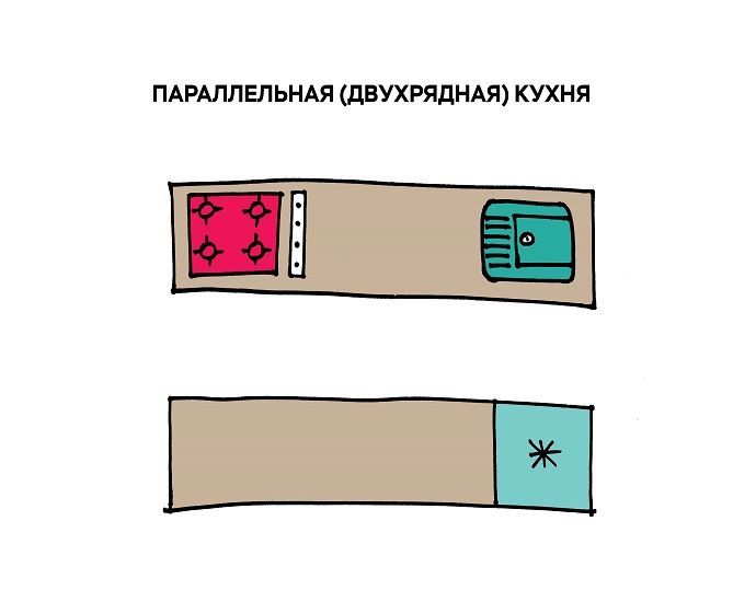

г) параллельная либо двухрядная кухня – в последнее время очень распространенный вариант размещения кухонных гарнитуров. Здесь Вы можете разместить колонны с бытовой техникой и системами хранения на одной стороне, а «мокрую» зону и плиту на другой. Такой тип кухни хорош для нетрадиционных решений;
%D0%9F%D0%B0%D1%80%D0%B0%D0%BB%D0%BB%D0%

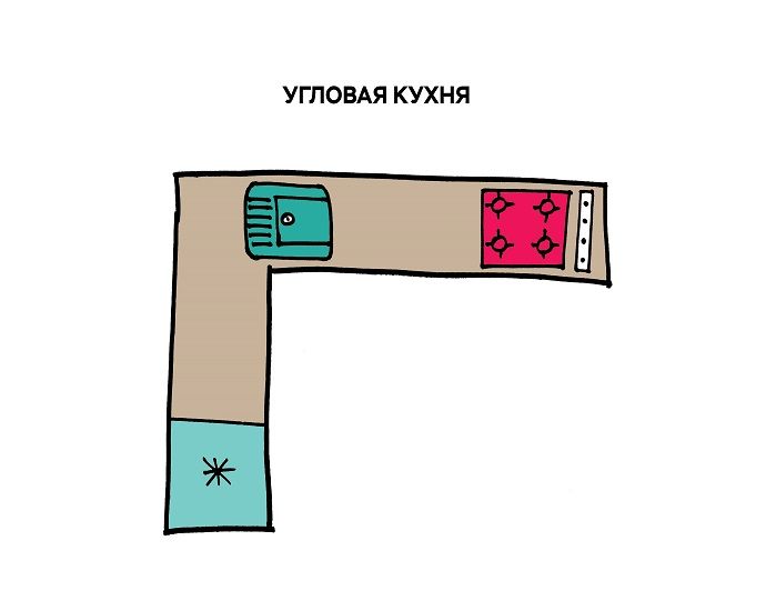

д) угловая кухня – также популярный тип в проектировании зоны приготовления пищи. При таком расположении мы сохраняем удобный кухонный треугольник, но наличие углов способствует образованию нефункциональных зон.

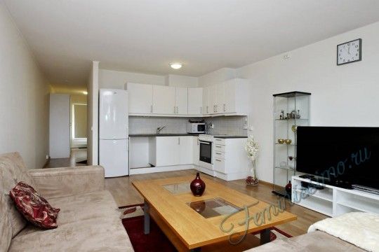

Кухня-гостиная 18 квадратов
Тем, кто обладает кухней в 18 кв.м можно только позавидовать, ведь в этом случае в кухне можно обустроить место для гостей или столовую зону. Здесь можно будет обедать всей семьей или приглашать друзей. Если же ваша кухня очень мала, тогда попробуйте соединить гостиную и кухню, чтобы расширить тем самым пространство.
Чаще всего кухню соединяют с гостиной в малогабаритных квартирах, например, в однокомнатной квартире это поможет увеличить пространство. Также бывают случаи, когда маленькой оказывается именно гостиная, тогда за счет площади кухни можно поправить ситуацию.
Кухня-гостиная может быть совмещена и по причине своей высокой функциональности. Ведь принимая гостей, вам не нужно будет отвлекаться от бесед во время приготовления пищи. Также семья может проводить время всесте, при этом каждый будет занят своими делами.

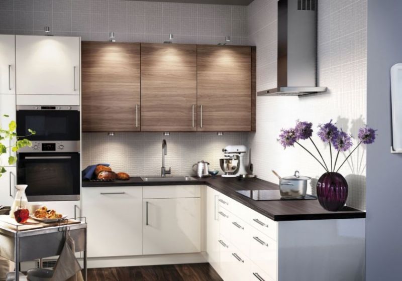

Маленькая кухня —  фото новинок красивого и уютного дизайна малогабаритной кухни
Многие из нас живут в квартирах, где место для кухни выделяется совсем немного, то же самое бывает и в частных домах.
Хозяева маленьких кухонь всегда задаются вопросом: как же сделать её функциональной, красивой и просторной на вид? Именно об этом и пойдёт речь в данной статье.

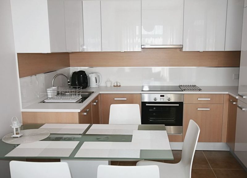

Вы правы, конечно, это визуализация. Но это - и реальный проект. По мелочам еще не доделано, но в принципе, вот как нарисовано, так и сделано - один в один.
И чтобы красиво сфоткать реальную кухню, нужен хороший фотоаппарат.

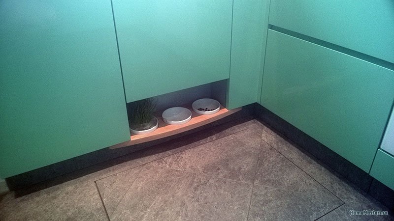

Вот, кстати, кормушка для кота:
Это был единственный угол куда, в принципе, можно было поставить кормушку. Да и этот угол - с люком в полу. Поэтому, пришлось извращаться :)
