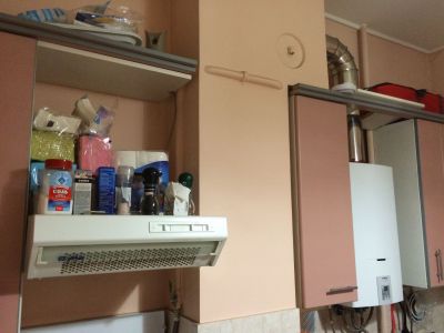

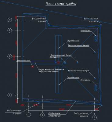

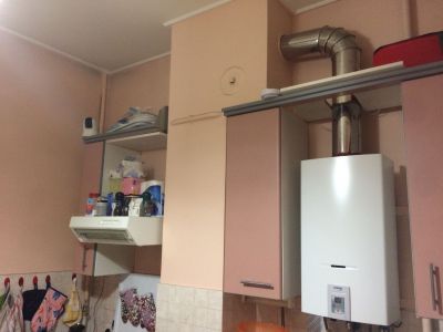

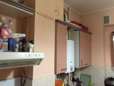

Ув. профессионалы! Прошу помощи в поиске решения. В квартире с незапамятных времен стоит вытяжка над плитой, но по какой-то причине она не была поключена. Почему её не подключили никто уже не помнит. Когда я въехал в квартиру, то появилось желание это дело исправить, так как запах еды по всей квартире меня не устраивает. Есть общая вытяжка, но её недостаточно. В общем, хотел узнать ваше мнение как мне подключить вентиляцию. Как видно на фотографии и плане дома (на плане кухня располагается в верхнем правом углу), у меня в кухне присутствуют два типа вентиляции - вентшахта и вентиляционный выпуск. Можно ли вытяжку над плитой подключить к вентшахте по соседству с газовой колонкой или нет (с другой стороны вентшахты от трубы газовой колонки)? Она туда прямо-таки просится! Но возникает вопрос почему во время ремонта её сразу туда не подключили? Может ли быть какой-то подвох, заключающийся в соседстве с газовой колонкой? Спасибо.

По поводу подвоха, надо уточнить - есть отдельная решётка/выход для естественной вентиляции в кухне или она типа совмещена с вытяжкой колонки?
Если есть отдельный канал и вент отверстие на естественную вентиляцию (не та затычка, что позволяет чистить канал для колонки), в принципе туда можно подключить выхлоп с кухонной вытяжки, с оговоркой что включать её обязательно при открытом окне, иначе "перевернёт"  вытяжку для колонки и соответственно её потушит.
Другая оговорка, что вентиляция в доме поскольку естественная по проекту, то принудительную как бы ставить не правильно - у людей на других этажах, в зависимости от конструкции вент каналов и отсутствия обратных клапанов, может переворачивать естественную вытяжку или просто её ухудшать (но как-то на практике на это плюют, мол проблема не моя).

Вы совершенно правы, вытяжка может работать в режиме рециркуляции, но также реализован и отвод, который вот возникла идея задействовать. :)
Спасибо за советы! Как раз были предположения, что вентиляция может гасить колонку. На первом фото видно, что есть выход для "естественной" (стоит моторчик на вытяжку) вентиляции и она разделена с ветшахтой от колонки. Также это видно на плане в приложении. В принципе, до туда тоже можно провести короб от вентиляции над плитой, но вот насколько это будет эффективно. Там будет несколько метров трубы точно.... Да и придется ту вентиляцию, которая сейчас есть, демонтировать и ставить совмещенную с входом для трубы от вытяжки, а там уже не будет мотора. В общем, я сделал некоторые выводы, что проще поменять фильтры в вытяжке и использовать в режиме рециркуляции. Видимо по этой же причине все так и оставили при прошлом ремонте. По поводу практики "переворачивания" вентиляции тоже сложно не согласится - все плюют на правила.
