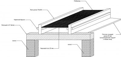

Давайте определимся. У Вас лаги на деревянных балках или пол просто по балкам уложен?
Несущие балки ж.б.. На них лежат лаги. Вот быстренько накидал схему. Поверх лаг идет настил из доски дюймовки некрамленой как я понимаю (косой настил) с шагом 10 см, а потом уже половая доска 40 мм.
схема ниже
Добавить лаги не получится, так как снимать черновой пол чревато повреждениям
потолка соседей.
Если позволят финансы убрать с чернового пола засыпку - скорее всего какой нибудь
строительный мусор, вместо засыпки, что нибудь для звукоизоляции минвата,
эковата и етc.
Если лаги имеют значительный перепад надо по месту решить или выступающее
снять (без фанатизма) или недостающее нарастить подкладками.
Возможно нарветесь на то, что придется усиливать лаги.
Уложить косой настил, затем фанеру, как Вы хотели, в два слоя с перехлестом.
Главное основание под фанеру должно быть достаточно ровным, тогда и
скрипеть не будет и поверх фанеры ровнять не надо будет.
