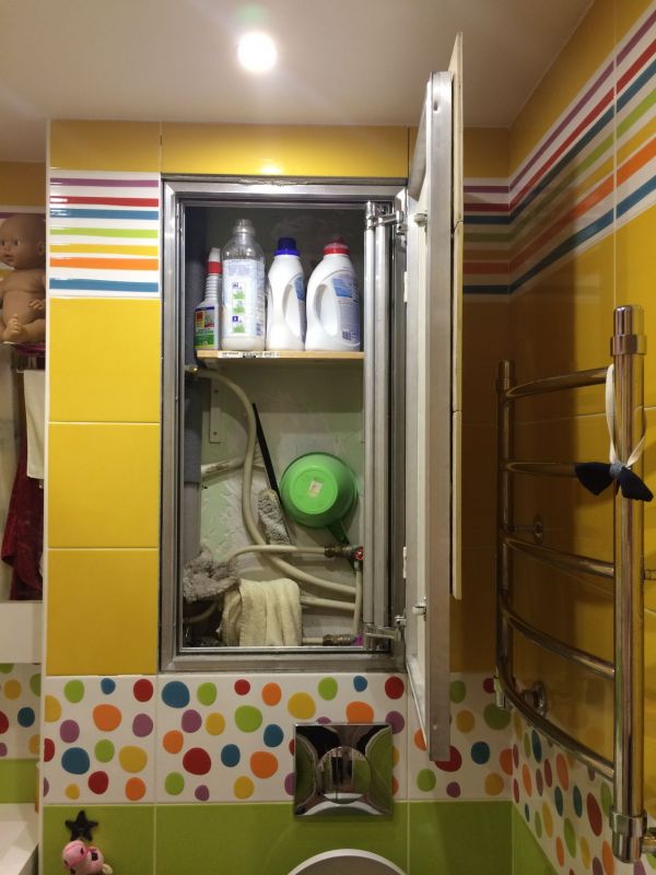

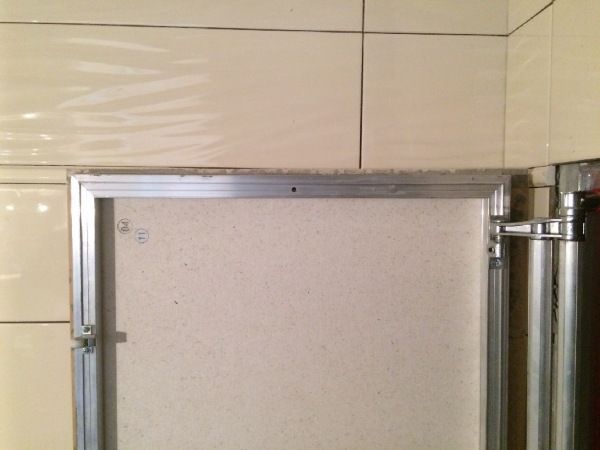

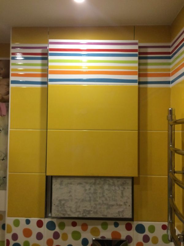

На прошлой неделе к нам поступила жалоба от жительницы г. Москва: плохо открывается/ закрывается люк.
Результатом выезда специалиста сервисной службы поделимся в новом отчете.
На объекте был установлен люк-невидимка ЕвроФОРМАТ ЕТР 50 х 90 см.
Результаты осмотра:
• Не затянуты стопорные винты болтов на раме люка и раме двери;
• Люк подобран неправильно;
• Люк установлен с завалом верхней плоскости (не под 90 градусов по отношению к полу).
Принятые меры:
• Произведена фиксация болтов затяжкой стопорными винтами;
• При попытке регулировки (для этого дверца была чуть опущена) рамка двери начинала задевать нижестоящий ряд плитки. После длительной регулировки и смазки всех вращающих узлов петлевого механизма, дверца начала легко открываться без зацепов за соседние плитки.
По фотографии видно, что плитка выступает за габариты дверцы сверху, справа и слева.
В нижней части  плитка не выступает, за счет этого происходит ограничение регулировки, рама дверцы задевает нижестоящий ряд плитки.
Как избежать подобных проблем:
• Правильно подбирать размер люка. В данном случае был необходим люк ЕвроФОРМАТ ЕТР размером 60 х 80 см с размещением верхнего декора на основной стене. При таком варианте плитка выступала больше вверх и вниз, при этом не была бы ограничена регулировка;
• Соблюдать нормы монтажа. В данном случае люк завален.
Мы всегда на связи! :)

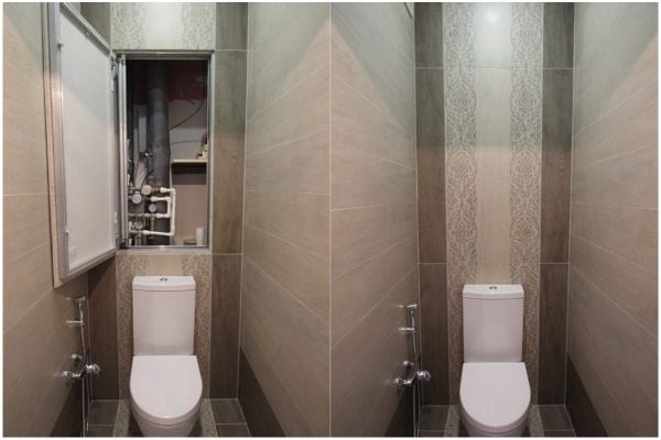

Наш покупатель поделился своим решением задачи – сделать маленькое помещение визуально шире:
• Сочетание однотонного керамогранита  с узорными элементами;
• Вертикальная укладка кафеля не только на полу, но и на лицевой стене;
• Полное визуальное отсутствие инженерных коммуникаций и доступа к ним – выбор люка-невидимки.
На связи! :)

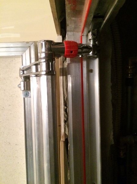

Очередной отчет с выезда сервисной службы.
На объекте установлен люк ЕвроФОРМАТ-Р ЕТР 60 х 120 см.
Претензия: при попытке регулировки (поднятие дверцы) заклинило регулировочный болт.
Плитка отсутствует в связи с некачественной подготовкой поверхности перед облицовкой. Плитка отлетела до случившейся проблемы.
Предварительно, проконсультировавшись со специалистом нашей сервисной службы, владелец данного люка сам демонтировал узел навески двери и обрезал болт.
Принятые меры специалистом сервисной службы:
• Монтаж нового узла навески двери;
• Монтаж петлевого механизма на раму люка;
• Монтаж двери на петлевой механизм;
• Регулировка, смазка и замена одного магнитно-нажимного замка.
post-103000-0-97616200-1478012271_thumb.jpg post-103000-0-89721500-1478012273_thumb.jpg
Заключение по объекту: поскольку перед регулировкой были ослаблены все стопорные винты и все регулировочные болты, за исключением одного, легко открутились, можно сделать вывод, что на раннем этапе, возможно строителями, была попытка регулировки с не выкрученным стопорным винтом, что привело к задиру резьбы.
На связи!
