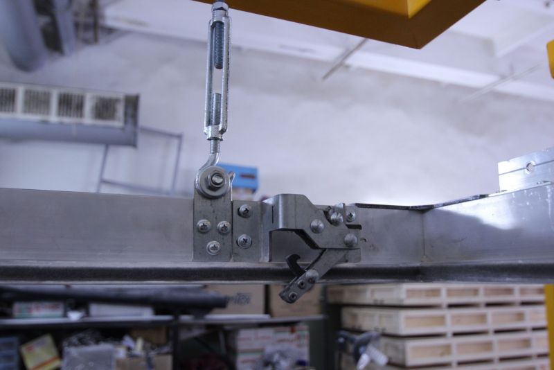

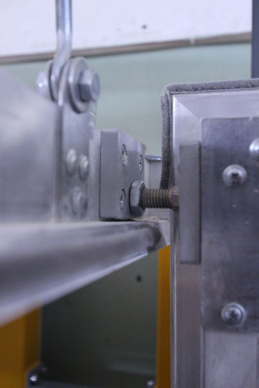

На данном объекте был установлен люк-невидимка ЕвроФОРМАТ ЕТР 50 х 90 см.
Претензия:
• Затруднена работа петлевого механизма;
• Сложно открывать дверцу люка.
Результаты обследования:
• Люк смонтирован в проем не по уровню, верхняя плоскость завалена на 5-7 градусов на внешнюю сторону;
• Перед облицовкой люк не был отрегулирован;
• Не затянуты стопорные винты, что привело к распиранию внешних консолей петлевого механизма, в следствии чего затруднена работа петли;
• Не была произведена предварительная нагрузка двери перед облицовкой.
Специалист сервисной службы отрегулировал дверцу, за счет чего была восстановлена работа петлевого механизма.
Для полного решения проблемы владельцу данного люка необходимо:
• Вывести люк по уровню;
• Произвести демонтаж плитки и облицевать люк согласно инструкции.
