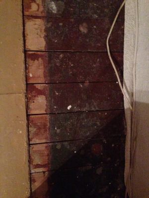

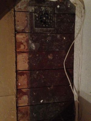

добрый день! имеется пол, устланный фанерной папкой. при демонтаже старого встроенного шкафа, обнаружились доски, не покрытые папкой и частично окрашенные (прилагаю фото). сразу вспомнила, что в другой комнате, когда клали ламинат, под ковровым покрытием увидели такие доски, но полностью крашенные. то есть, видимо, до коврового покрытия, пол был просто крашеным дощатым.
вопрос, можно ли снять папку, обработать доски под ней и жить с таким полом, или же это какое-то черновое покрытие? очень хочется дощатый пол, который нынче так моден.
не знаю, может я неправильно назвала. ну вот там видно на фото кусочек. пол устлан такими прямоугольными листами, типа фанеры не толстой. они прямо прибиты гвоздями. думаю, просто фанера, она называется. :)
Ну снимите Вы эту фанеру, а там древний, с 10-ю слоями краски деревянный пол. И че? В итоге, появиться вопрос как снять краску. А снимай не снимай,  "дощатый пол, который нынче так моден" не получиться
ну, там скорее всего и не 10 слоёв краски, а просто голые доски.
а так, я бы сверху 11-й слой покрасила )
Модный пол не получиться. Даром, что все строгать надо до нЕльзя, так еще и перебирать этот конструктив (лаги, доски и т.д.) Проще новый модным сделать, чем этот ремонтировать до модного.
такой же пол что на фото  я просто разбираю и выкидываю,  что то дельное из него уже не получится
Снимите фанеру.В нескольких местах шлифаните ленточной или ушм-кой или рубанком.Сами увидите что есть.Или сфоткайте и что там будет видно и с этим вопросом снова на форум обратитесь.Может не все так плохо и  Ваша мечта  сбудется без лишних затрат.
или рубанком
Поостерегся бы я. В таких полах гвозди живут в самых неожиданных местах.
Гвозди под краской магнитом неплохо выявляются.По месту виднее как зачистить.Лишь бы фотки поинформативнее были.Тогда и совет спецы потолковее дадут.
