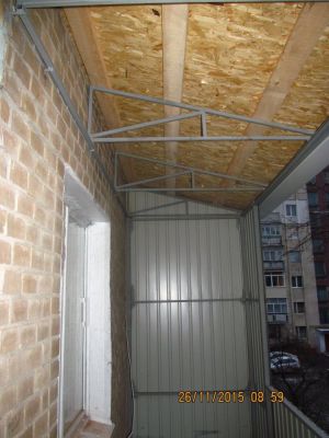

Месяц назад достроили мне балкон на кухне(швеллера 10у заводили в плиту перекрытия). Размер 1.25м*2.80м. Одной сторонок присоединён к старому балкону. То есть балкон это торчащая плита из фасада дома.
Цель - утеплить новый балкон так, чтобы можно было присоединить к кухне. Почему? Кухня очень маленькая, всего 5 кв.м. Это хрущевка.
Балкон обшит металлопрофилем по каркасу из квадрат-трубы, потолок битумная черепица на OSB 8мм, пол керамзитобетон 10 см. Окно - 3 текла с энергосберегающим покрытием.
Строить стену по периметру балкона с газобетона не хочется, потому что не хочу нагружать конструкцию. Поэтому хочу утеплить легкими материалами, но оч.хорошо утеплить.
Вот результат моих поисков:
1. нашел формулу по которой вычислил толщину утеплителя.
  • минеральная вата фасадная (2,8-1/8,7-1/23)*0,04=0,105м
  • ПСБ-С-25 (2,8-1/8,7-1/23)*0,037=0,097м
  • ПСБ-С-25 (2,8-1/8,7-1/23)*0,036=0,095м
то есть приблизительно 100 мм.
2. теперь слои утеплителя стен и потолка (снаружи в середину)
  • гидробарьер
  • фасадная мин.вата 5см. плотность 115кг./куб.м.
  • пенопласт 5 см 35 плотность
  • пенопласт 3 см 35 плотность (между профилями для ГКЛ)
  • изолон фольгированный 3мм, фольгой внутрь (вот тут сомневаюсь надо ли этот слой)
  • гкл под шпаклевку или обои
3. Пол: между лагами 50мм ЭППС, ДСП не ламинированный, ламинат или линолеум. С полом сомнение только может гидробарьер тоже надо стелить?
4. Отопление, сначала думал под линолеум/ламинат постелить ультрафиолетовый теплый пол, но потом понравилось мне керамические обогреватели, тонкие красиво выглядят. Повесить под окно и при необходимости включать. Я думаю необходимость будет частая.
Ну если вы сами или почти сами выполнили приблезительный теплотехнический расчёт, то в чём вопрос? Термическое сопротивления из условия энергосбережения должно быть не ниже Rтр. (требуемое сопротивление).
Изнутри утепление ватой по металлопрофилю - самоубийство! Паропроницаемость металла равна нулю; водяной пар из помещения, продавливая ограждение упрётся в металл. Это вызовет сорбционное увлажнение минеральной ваты, затем конденсацию в её толще. Это приведёт не только к многократному увеличению теплопроводности ваты, но и к её загниванию.
Изнутри следует использовать материалы с минимальной паропроницаемостью. Рекомендую приклеить ЭППС к металлопрофилю на монтажную пену, а все швы на пенопласте заполнить и пароизолировать мастикой. Далее отделывать чем душа попросит.
Даже если вату от металлопрофиля закрыть гидроизоляцией и изнутри пароизоляцией?
Эфект тот же. В любом случае точка росы окажется в утеплителе.
Можно. Но плотную пароизоляцию вряд ли удастся сделать: проколы от саморезов, стыки, края и тп. Пар - это газ, он проникает даже через масляную краску, он найдёт себе путь. Поэтому лучше всего Экструдированный пенопласт. Он дополнительно придаст жёсткости профлистам. Для получения большого термического сопротивления можно дополнительно применить окраску энергосберегающей краской. Лучше всего снаружи: когда утепление производится снаружи, глубина промерзания кменьшается, а изнутри - наоборот увеличивается, а точка росы смещается в комнату.
