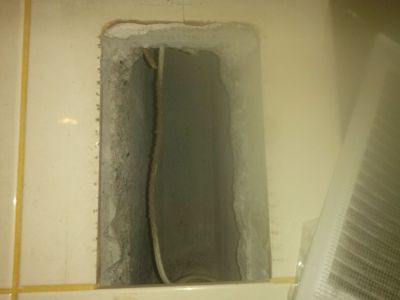

Суть в следующем: решил наладить вентиляцию санузла (совмещённого), подобрал и приобрёл подходящий вентилятор - установочный диаметр 100мм. Вот только выяснилось, что при замере ширины вентиляционной шахты я немного просчитался - она оказалась уже, около 8см. Вот теперь в раздумьях - забросить эту идею, расширить отверстие перфоратором (получается по 1см с каждой стороны), искать вентилятор меньшего размера... Есть ещё нюанс - квартира съёмная и не хотелось бы нанести её какой-либо ущерб.
На всякий случай прилагаю фото. Заранее благодарю за помощь.
установка вента в в вентиляцию с естественным побуждением совсем не айс. Но если есть непреодолимое желание. Плитку прорезать алмазным диском (если попадает на плитку), дальше можно перфом. Аккуратно ессно.

Не очень разбираюсь в терминологии, но решение вынужденное - очень большая влажность в помещении, конденсат буквально стекает с бачка унитаза, полотенца сохнут только на полотенцесушителе. И ко всему этому регулярно проникают запахи из других квартир (табак) - видимо, другие как-то установили себе вентиляторы (при открытом окне из вентиляционного отверстия просто дует).

А чем чревато если неаккуратно?) Перфоратором работал давно, опыта большого нет. Требуется ли в данном случае разрешение соседей или домоуправленческих организаций?

нет, аккуратно это просто аккуратно, не раздолбить всю плитку в округе :)
