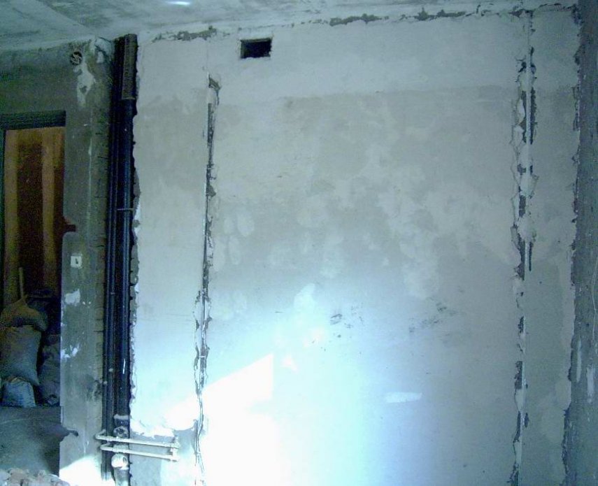

Млин я думал что за наугольник такой, :) мы его называем штукатуный уголок или углозащитный профильПоверхость шпателя должна быть жесткаяНужно быть ненормальным для того чтоб штробить бетон под маяк, в таком случае сам маяк делаем из раствора.то sanvitsoМаяки одноразовые но если аккуратно их вытащить то можно и ещё раз использывать ;) Маяки после выравнивания удаляють а чтобы не мучаться выкорчёвыя, полностью их не замазывайте при выравниваниеСами маяки не прикручиваются а прижимаются к шляпкам предварительно выставленых по уровню саморезов (на 3м 5 саморезов) при этом маяк параллельно вдавливается в ротбанд нанесенный на стену частыми лепками затем излишки раствора удаляют ну и проконтролировать правильность установки (правило к маяку подставляем и смотрим на просвет чтоб амурских волн небыло) вот эти лепки и не дают маяку прогибаться под правилом Что за сетка металл или стекловолкно? какой смесью ровнять будите родбанд или цемент, 4см хоть для ротбанда хоть для цемента вполне нормальный слой На фотке маяки не замазаны их затем вынимают а штробы после них замазывают.
Sano , спасибо за Вши очень подробные объяснения. Сетка металл, очко ромбиком см 2-3, кажется оцинкованная. Равнять буду скорее цементо-песчаной 1:3 и по причине финансов, (которые жрет ремонт в целом) и по причине, что на мастер сити мнение неоднократно проскакивало, что в санузле нежелательно использовать гипсовую штукатурку. А у меня не то, что сан узел - вся хрущеба повышенной сырости(мне еще стенки утеплять панельные и потолок на последнем этаже как-то надо.) Вентиляция налажена, значит дело в стенках, тем более, принимающая дом, тогда в в 70-м, сказала по секрету, что его строили из некондиционных плит :blink: Так, что еще видно помучаю вас в "гипсокартоне". Мне хотелось, чтоб ничего не отвалилось при выравнивании, оттого и сетку планирую.Про штукатурный угол объясните, эту штуку продают как маяки?он шибко дорогой ?(скока можно покупать-то :o ) или делают из чего-то? мне в общем -то один угол всего нужно сделать, планировал в качестве "углового маяка" использовать профиль 60х27, прикрепив его к потолку и полу гипсом(пачкать можно). На обрушенный строителями угол сетку тоже надо.У меня его обвалили, когда краску чистили, и расшили щель между бетонными плитами(щель 1-2 см), так что видно как они одной арматуриной приварены на углу. Мне эту щель надо как-то дополнительно замазать(стенки штоб не гуляли), я думал просто одним цементом без песка для крепости ? Сойдет или лишнее? Жду с нетерпением совета. Изменено пользователем sanvitso

Если будеш делать все правильно, "для себя" то ничего у тебя не отвалится. Сетку необходимо применять по обстоятельствам, в критичных местах, например применял только в верхних частях дверных откосов, где оголилась арматура и слой накидки большой.
С углами можно поступать так.
Профиль ПП ипользуеш как маяк, причем можнокрепить на гипс, на дюбеля, да и просто на раствор он хорошо присасывается плоскостью, когда вытянеш одну сторону переставиш профиль на готовую и выводиш вторую сторону.
Для защиты угла в проходных местах при шпатлевании приклеиваю уголок оцинкованый на фугенфюлер.
Одним цементом не советую, теким способом крепости не добьешся, после высыхания он растрескается (усадка), к томуж получатся у соседних материалов слишком разные коэф. расширения и это в конце концов приведет к разделению, так что песочек надо добавлять.
Если щель глубокая сделай раствор потекучей и забей плотно щель помогая дерев. дощечкой толщиной чуть меньше ширины щели.
