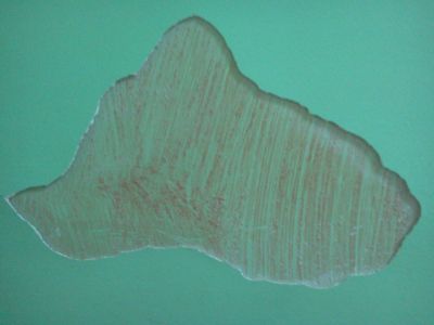

А подскажите для общего развития, почему в данном случае, нельзя использовать ст19(бетонконтакт)?
Бетоконтакт грунтовка для гладких невпитывающих оснований под нанесение гипсовых материалов. Во влажном состоянии (в период оштукатуривания и сушки раствора) под действием усадки цемента плёнку бетоконтакта может оторвать от основания.post-84003-0-47557300-1438275489_thumb.jpg
Финишем? Смотря подо что; под плитку не надо.
