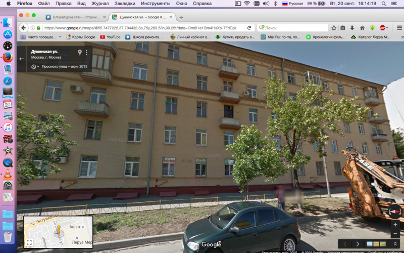

Это хорошее состояние? Дом пойдёт под санацию.
Что с ним не так? Только объективно, сейчас планируется капремонт по городской программе. Может я выложу Ваши замечания
Скорее всего будут большие проблемы с венчающим карнизом, но лучше смотреть на месте. Что творится на санации вообще отдельная тема, что нужно делать никто не собирается выполнять, делают то, что нужно делать иначе либо вообще не нужно делать.

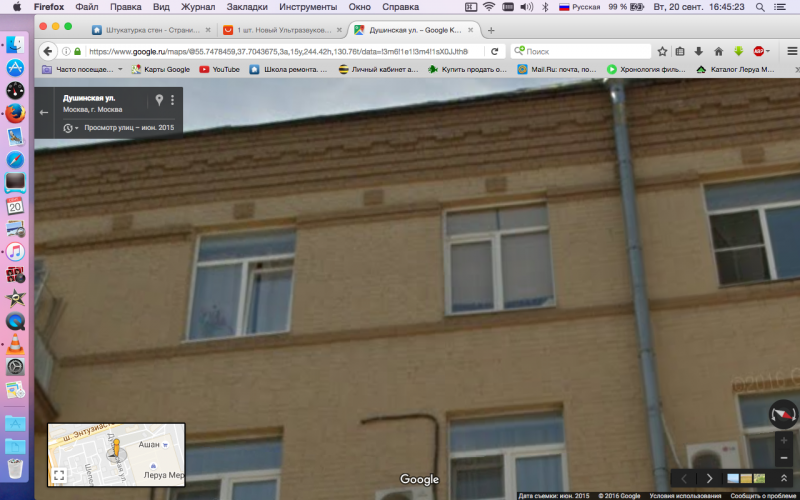

Вот кусок карниза поближе
После демонтажа отливов приходится демонтировать три верхних ряда кирпича. Я бы мог бы сказать об этом доме больше, но я им не занимаюсь.
