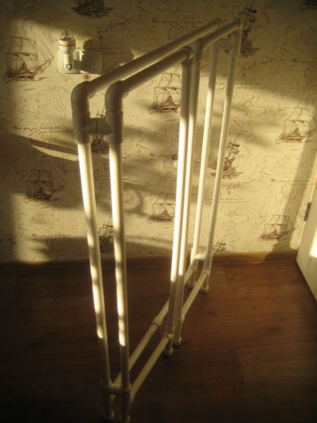

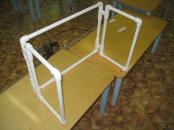

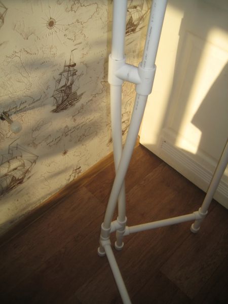

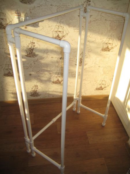

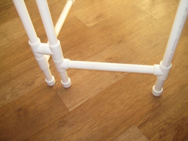

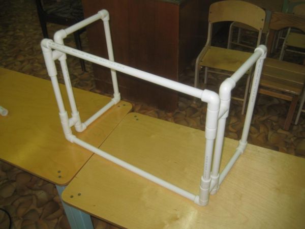

Получилось убить двух зайцев одним выстрелом - в группе надо было сделать типа ширмы для детского театра, да ещё 2 штуки, ростовую и настольную. С деревом, если делать хорошо, много хлопот. А тут вспомнил про ПП трубы и сделал ширмы из них: на той что побольше (ПП25) попрактиковался,
post-3509-0-16510300-1464845972_thumb.jpgpost-3509-0-24120100-1464845998_thumb.jpgpost-3509-0-27828000-1464846014_thumb.jpgpost-3509-0-03769700-1464846030_thumb.jpgpost-3509-0-35763800-1464846049_thumb.jpgpost-3509-0-60057600-1464846065_thumb.jpg
(можно и так поизгаляться :))
а что поменьше (ПП20) вместе с детьми спаяли (да-да, с соблюдением норм ТБ, но хорошо что высокое бдительное начальство не видело :)).

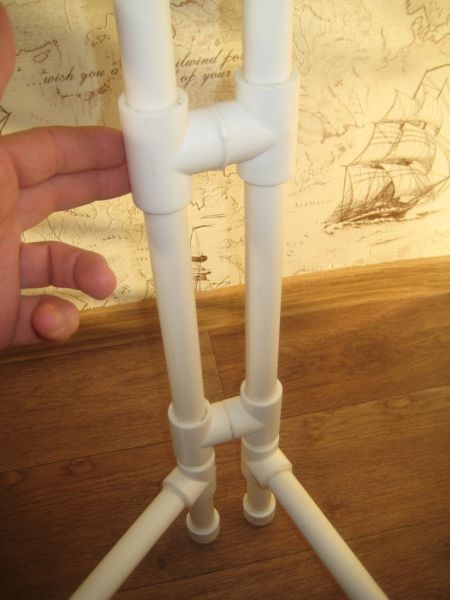

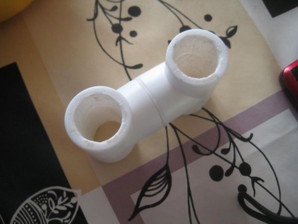

Хлопоты были с шарнирами, сварил из тройников и действительно рассверливал и пёрками и сверлами. post-3509-0-34695000-1464846128_thumb.jpg
Причём пёрками сначала, чтоб не било сверлил-плавил обратной конусной стороной пёрки (просовывал хвостовик пёрки снизу в отверстие, зажимал в патрон и с вращением потихоньку вытягивал пёрку на верх - отверстие наполовину рассверливалось, наполовину расплавлялось - колхоз конечно :)).

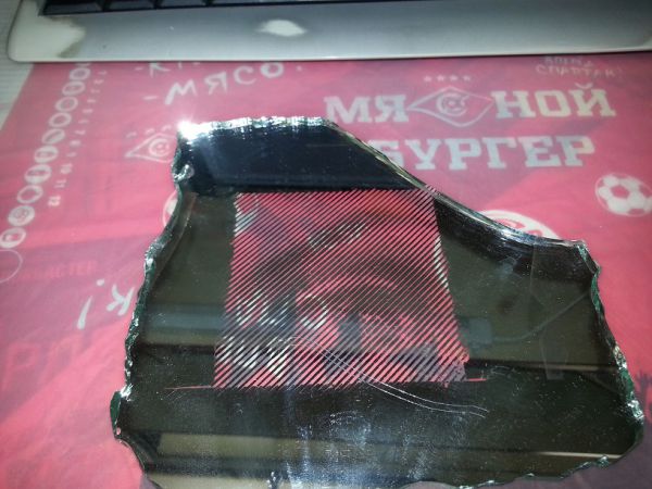

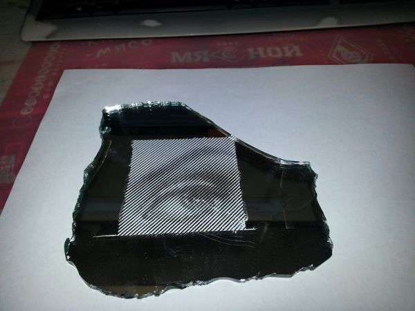

Берем кусок зеркала, немного шаманим, получаем эффектную, но бесполезную вещь.

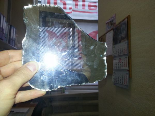

Она же на просвет
Она же при косом взгляде
Она же на белой подложке

Мэлу Гибсону "Айкон" рекламировали?
Кто такой Гибсон? Это родственник, папа ваш Гибсон? Знаток! Убивать надо таких знатоков! ©
Щас опять скажут, что я рекламировал фотографию жены, а я всего лишь рекламировал итог компиляции идей нескольких самоделок :)
Конкретно - ЛУТ, infinite mirror effect и фотоматирования. В чистом виде ничего полностью, по кусочку отовсюду.
Да, вчера как раз "Смертельное оружие" казали. ;)

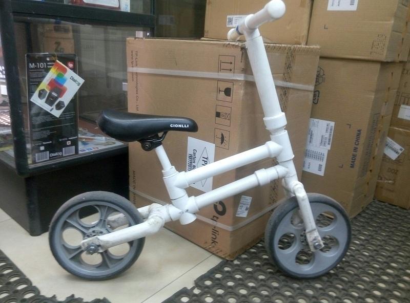

Прикольно:laugh: Только колёса не сантехнические, надо было воротки от трубных задвижек поставить, тогда бы вапще брутальный байк получился.:D
Самокат получился))) Ну поиграться норм, а вот если бы еще педали поставить и цепь - вообще бы круто было!
