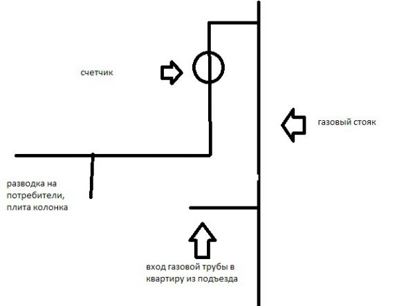

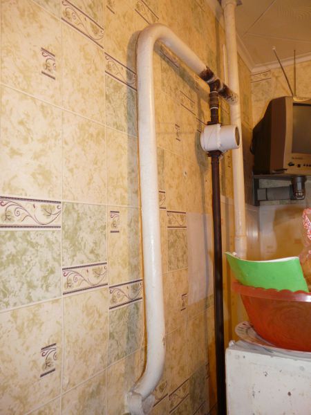

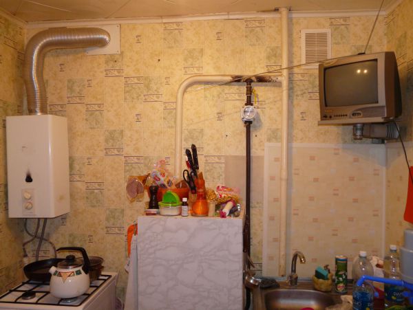

Схему я рисовал по памяти и оказывается неправильно. Вот фотки моего гемороя.
Фигасе, вот не повезло, так не повезло!
А на второй фотке низ трубы в стену уходит, это к соседям что-ли?
В таких случаях проще изменить своё отношение. Вспомнить дрова, уголь, копоть-сажу и побелку минимум дважды в год. И радоваться газу. Ну а трубы,... ну и трубы. Задекорировать, покрасить в прозрачный цвет. Или наоборот выделить и добавив ещё труб для украшения и т.п.
Да все хорошо ребята да вот только как ты мебель будешь пилить под такие трубы. Это не мебель будет а дуршлаг. Поэтому и ищу другие способы
На другие способы бабло надо другое. Вынести стояки из квартиры, переделать проект в общем.
