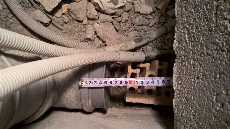

Доброго времени суток! Есть две пластиковые заглушки, одна подлиннее черная, вторая покороче серая (см.фото), никак не могу запихнуть в трубу ни одну из них. В чем может быть дело, в трубе установлена питерская манжета из Касторамы, конусом внутрь, она достаточно жесткая, может в ней дело и нужно искать мягче? Манжета и заглушка смазаны обильно Юнипак-вазилином. Пространство стесненное, от руки не запихивается, ногой тоже, молотком не забивается, правда в полную силу не ударить. Заезжал в Кастораму, их консультант высказал сомнение, что если я ее и забью, то как потом доставать буду. Хотел струбцинами мелкими притянуть к трубе, но в Кастораме мелких не нашел, да и бортики очень мелкие, не факт что если где и найду струбцины, что они зацепятся и будут держать. Какое решение верное? Что не так? Манжета слишком жесткая? Диаметр заглушки слишком велик? (хотя без манжеты заглушка входит). С каким усилием стандартно заглушка должна входить в трубу с манжетой?

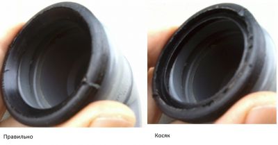

Если как на рисунке, то правильно. Неудобное место для упора - попробуйте использовать рычаг, уперев нижний край в кирпич и подкладывая прокладки. Фаска на заглушке нормально снята? Можно увеличить её для более плавного захода. Обильная смазка и можно прогреть раструб изнутри вместе с кольцом с помощью фена.

Внутрь, наружу конус .. нипанятна.
По чертежу volkodav понятно.
На натуре выглядит так (не фотограф и без фотика, за качество не пинать!)
