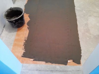

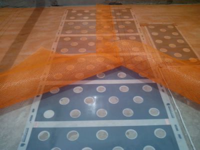

Был опыт работы с пленочным тп под плитку.
Там в полотне теплого пола вырезались отверстия, как раз для сцепления через них плитки с полом. Сначала прошпаклевали эту пленку клеем со стеклосеткой, а после высыхания уже укладывали плитку.
Делалось это все у моего хорошего знакомого года полтора назад, полет нормальный - ничего не отпало и не отслоилось.
post-102423-0-56589800-1452281725_thumb.jpgpost-102423-0-53701500-1452281726_thumb.jpg
 Так то же ты делал, чего бы оно отвалилось :). Где то я уже слышал про дырки и сетку, но сам бы не рискнул так делать. Всё равно как то напрягает тонкий слой на точечном пятне контакта. А клей какой был, супер-пуперовый или обычный?
Клей Mapei Adesilex P9, один из моих любимых. Точечный контакт тоже немного напряг, но лучше мы ничего не придумали, пришлось делать так.
Меня больше напрягало выпиливать изнутри плитки углубления под соединения пленки. Пленка тонкая, это да, а вот соединения между собой миллиметров 5 толщиной.
