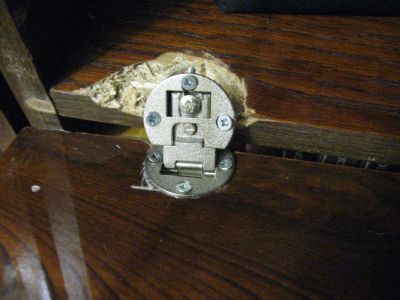

В старой стенке отвалилась петля дверцы бара.
Там она вывалилась "с мясом" поэтому поставить ее на место не получится. Чем можно заменить такую петлю? И как ее надежней прикрепить? Речь о какой-то эстетике уже не идет, надо надежно прикрепить петлю.
Петля-лягушка или любая петля без фрезеровки.
Поскольку кинематика немного другая, а вторая петля наверняка тоже на ладан дышит, то имеет смысл поменять сразу обе.
или такое что-нить - площадка побольше визуально. Но фрезеровать нужно.

Что-то по вашему фото незаметно, чтобы штатная петля имела внутренний доводчик или промежуточные положение. Но если есть и вам это принципиально, а кроме того
могу фрезеровать - нужный инструмент у меня имеется
то в чем проблема - фрезеруйте новые посадочные места сантиметрах в 3-5 от старых и ставьте старые петли в новые места.

проблема в том, что они все равно со временем вырываются, это уже 2-е посадочное место
я думал может быть есть петли с другим более надежным способом крепления
она без доводчика, без промежуточных положений и даже без крайних положений,
она как обычная петля: тянешь - открывается, не тянешь - дверка удерживается механизмом на боковых стенках бара
Скорее всего ваше ДСП уже порядком высохло, стало хрупким и ломким, и короткие саморезы в нем держатся плохо.
Как вариант можно посмотреть чашечные петли, у которых чашка крепится враспор, но я такими петлями в боевых условиях не пользовался и насчет них ничего сказать не могу.
Если есть руки и инструмент, то поставьте обычную накладную четырехшарнирную петлю (на дверце придется фрезернуть отверстие под чашу петли диаметром 35мм). Да, она имеет пружину, которая тянет дверку в крайнем закрытом положении. Но в вашем случае данным усилием можно пренебречь, так как петля будет стоять горизонтально и вес фасада скомпенсирует тягу пружины. А на плавность открывания будет влиять только кронштейн секретерный (тот, что на боковине). а пружинки в петле как раз хватит сил, чтоб плотнее прикрыть дверку в самом крайнем закрытом положении.
В конце то концов фасад возможно перевернуть и использовать под петли не тронутую сторону. А раз речь о эстетики не идет, то отверстия от ручки можно будет закрыть специальными мебельными техническими заглушками. А чтоб в открытом состоянии вырванный кусок не портил настроение- уже вам предложили эпоксидку.
пришла идея на то посадочное место где будет новая петля наложить тонкую металлическую пластину, по площади раза в 3 больше.
эту пластину прикрутить шурупами к ДСП, и получится что шурупы для петли сначала войдут в пластину а потом в ДСП, и за счет этого не будут вырываться.
только подскажите чем в этой пластине можно про-фрезеровать такое же отверстие как под петлю?
Какой толщины? Ведь дверь не будет дозакрываться на эту толщину. Соответственно чем тоньше пластина, тем меньше зазор и тем меньше от нее толку в качестве крепежного элемента, только декоративная функция.
высверлить сверлом 3-4мм по кругу, а потом это зубчатое отверстие доработать напильником.
