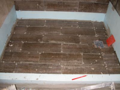

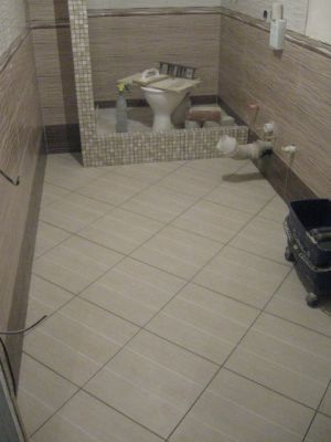

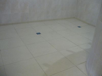

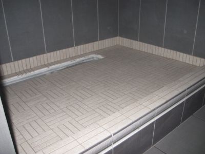

 не понял...вот на фото -  два трапа, особых проблем не было... плитка, вроде, 45*45

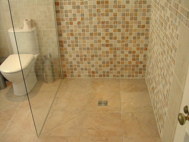

вот типа такого (если касается трапа), попадалось название "в конверт":
 имхо, на 1м и 3м фото можно было обойтись без "конверта". На МС болгарин один научил...  Линия излома стяжки - линия шва плитки. Укладку плитки начинать от трапа.  На 3м фото  - либо плитку на трапе класть по диагонали, либо - уклоны на стяжке надо было "развернуть" на 90 градусов. Вот на 2м фото - посложнее дело обстоит ))))
Из моих фоток: 1я и 4я фотка - что б показать размер плитки, что она квадратная

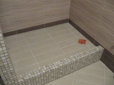

Вот человек попытался: :)https://homemasters.ru/uploads/mont...51ae924a.jpg
На 3м мне кажется лучше.
