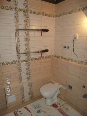

мастер который у нас был,  скинул вот несколько фото работ, в глаза бросились эти моменты, которые он пояснил, что там разница шва 0.5 мм(погрешность), но чет мне кажется оно больше и хуже, плюс стык странный не ровный.
по фото не совсем корректно смотреть,  может там действительно  плитка не в геометрию и разница в поллитра
я бы на его месте подобрал бы другую плитку  если есть ещё в запасе  или разогнал бы по всем швам

А мне привычней со 2-го ряда, а пол вообще после стеновой. На фото не ровные швы потому, что укладка идет целыми плитками, а правая стена выложена не в вертикаль (верх падает наружу) вот и пришлось ему вертикальные швы подгонять (косяк в работе)
а как должна идти? не целыми?
Желательно целыми ) Но как раз это обстоятельство и не вертикальность смежной стены заставило его увеличивать швы к верху. Если посмотрите - верхняя плитка даже смещена направо и угловой шов толще.

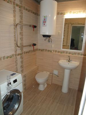

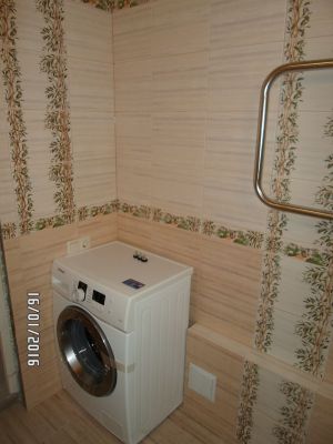

б) на причины уже указали - делается выше машинки в целях безопасности и чтобы на корячках не ползать каждый раз, когда надо розетку воткнуть/выдернуть. Ну и про расположение относительно раскладки (центровку) тоже не забываем. Тут есть один маленький нюанс. Проще показать
Розетка отцентрована строго по шву, но смещена от центра плитки.
Совсем по другому смотрится после навески оборудования
То же самое, в том же санузле (не косяк, не специально так сделал - стечение обстоятельств)
Вывод - надо учитывать будущую расстановку мебели и оборудования
