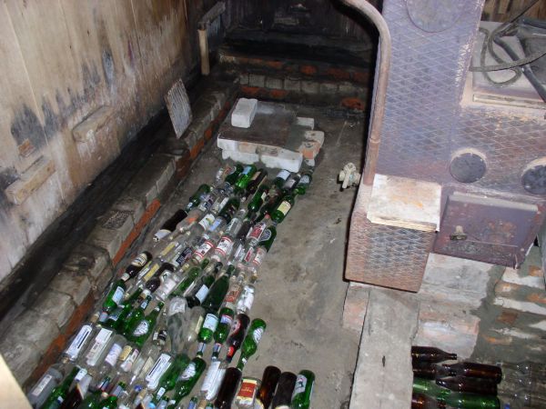

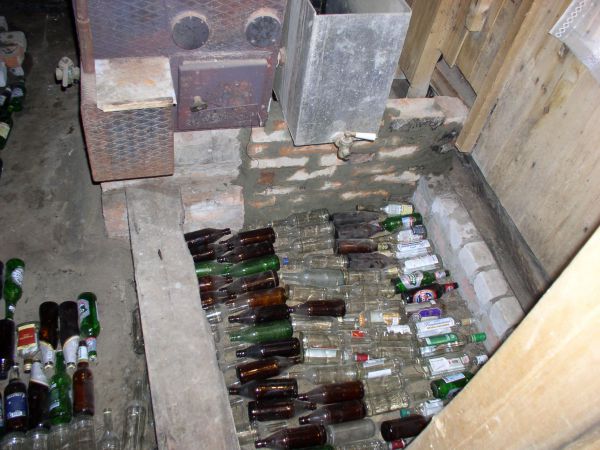

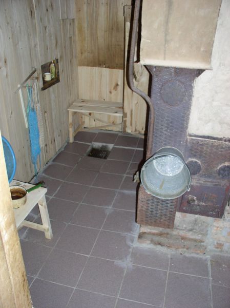

 Вот вам для самоуспокоения - стяжка высотой около 200 мм в деревенской бане
 Просто  - сложили пустые бутылки и просыпали речным песком, сверху налили около 40-50 мм ЦПС
8 лет прошло, ни одна плитка не треснула. И это под постоянным перепадом температур - от -30 до +120
  Таки с такой подготовкой к заливке, она просто не в праве треснуть :)
Забавно и тару сдавать бежать не надо)
П.С. Я недавно фотки видел, там из пластиковых бутылок, наполнив их песком, целые дома строят. Где-то в Африке.

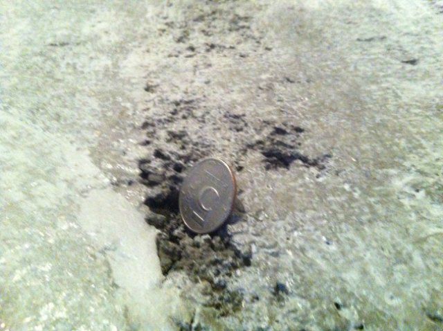

вообщем, сегодня с час простукивали всю стяжку, звук одинаковый, ничего не бухтит. ниче не шевелится.
поковыряли эти трещины, одна длинной 25 см , другая где то 10 см,  прекращается трещина на глубине 2 мм, максимум до 5 мм доходит на небольшой протяженности, дальше не идет. Налили на нее воды норм - не уходит в трещину, стояла вода.
