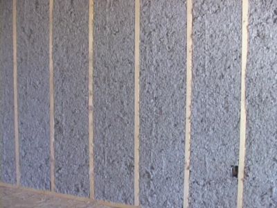

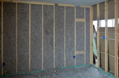

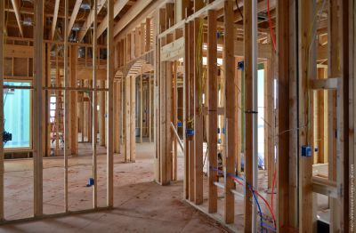

А чем это они заполнили перегородку, что оно стоит и не вываливается?
ПЭТ вспененный, видел, в каком-то ролике. Пилят ножовкой, форму держит чётко.

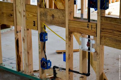

В шоке, как они ещё заливают полиуретановой пеной проводку.
Так понимаю у них такой бардак, в картонном домостроении, повсеместно и по нормам прокатывает.

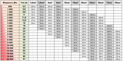

В конечном итоге важно учитывать фактор падения напряжения на жилах провода, подбирая при этом параметры для определенной линии.
Это к вопросу о длине линии.

@Zav, а это таблица чего от чего??? и главное к чему?
Таблица непонятно откуда вырвана и не понятно что из нее следует. :noddle:  Что,например,будет если кабелем 2,5 кв длиной 50 метров запитать 3 кВт?
Не потянет  :) У нас было пару раз - перекачка совсем мелкая, насосы "детские", а находятся далеко и монтажникам приходилось кабель в 10мм2 кидать)
