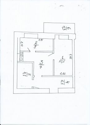

Живу с семьей в очень маленькой квартире. Покупал у застройщика как квартиру свободной планировки. Был только санузел. Выделил коридор.  По техпаспорту в комнате-студии не выделено кухни, это просто жилая комната размером 26 метров. Можно ли узаконить данную перепланировку. Заранее спасибо.
Вытяжка там как раз над плитой. Получается, если сделать, к примеру, стеклянную стену, или раздвижные створки, по можно узаконить?
 Мы пока еще ничего не ставили. Заранее интересуемся, стоит ли ставить (чтобы не переделывать, и не попасть на штраф у БТИ). А замерщики приходят уже после того, как стены стоят.  Поэтому и спрашиваю. Можно ли по нормам, если эта площадь изначально свободной планировки. И кухня тоже четко не определена по плану дома. Спасибо за советы.

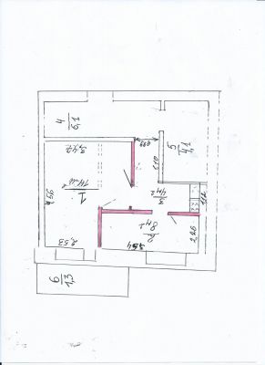

Вычитал следующее: "Площадь помещений в квартирах должна быть не менее "Жилого помещения (комнаты) в однокомнатной квартире 14 м2, общего жилого помещения в квартирах с числом комнат две и более 16 м2, спальни (8 м2), на 2 и более человек 10 м2, кухни 8 м2!!!! кухонной зоны в кухне столовой 6 м2. С учетом перепланировки моя квартира уже считается 2 комнатной? И если площадь кухни 7,8 получается это нарушение? Нужно обязательно 8! (Получается чуть отхватить из большой комнаты:((
А если так, как вариант? Получается комната 14-м, а кухня 12 м. Двери перегораживающие кухню сделать из фальш-стенки, или раздвижные. Сказать, что это, к примеру, кухня- столовая. И выдерживаются требования к комнате в 14 м.
получаются 14 м "тяжелоусвоЯемого" пространства.Вы увлеклись соблюдением требований,а функционал вообще в минус уходит. Давайте попробуем начать сначала. В "закутке" ,где 1.12 ширины -это  схематичное изображение плиты ? канализация-вода там же,возле санузла? Коридор уже есть в таком виде,как на плане?
P.S. и сколько всё же человек будет жить в этих "хоромах" ?
По порядку. Плита будет, где изображена, так так там нормальная вытяжка есть. Раковина тоже там есть, где изображена. Коридор уже выделен как на плане. Жить будем втроем. Точнее уже живем, я, жена и сын-школьник. А по-поводу канализации она около унитаза

короче,лично я могу помочь распланировать помещение. А вот решить юр.вопросы Вам надо всё же в БТИ и у застройщика,потому как ежели вдруг чего - с решением проблем всё-равно Вы будете один на один с инстанциями. Советы на форуме "к делу не пришьёшь."
А что касается планировки - я бы и коридор изначально по-другому выделил...
Необходимо строго придерживаться плана застройщика и делать кухню там, где она была обозначена. В таком случае даже согласовывать ничего не нужно будет.
Здравствуйте,  к сожалению такую перепланировку узаконить будет нельзя:
1) Пост. Прав. РФ от 28.01.2006 №47(ред. от 08.04.2013г.) II-требования которым должно отвечать жилое помещение. п.24- Размещение над комнатами уборной, ванны (душевой) и кухни не допускается .( Вы кухню если посмотреть изначальный объмерочный план увеличиваете за счёт жилой комнаты , тем самым ухудшаете условия проживания соседям снизу) . чтобы вы там не делали, кухня не должна увеличиваться за счёт жилой комнаты.
п.25. -т Комнаты и кухни в жилом помещение должны иметь непостредственное естественно помещение. т.е. прямое попадания света.
