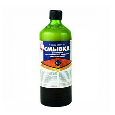

Вот посильнее.
post-84003-0-50315700-1454350661.jpg Все они однотипные: кислоты, парафин, дихлорметан. Различаются концентрацией. Воняют. Бутылки обычно хватает на одну батарею на 3-4 слоя краски. Есть аэрозоли, они тоже сильные, но вреднее, т.к. это аэрозоль., вообще задохнёшся.

нашла вот что за смывка Смывка старой краски СП – 6 Химрезерв 0,5 л знакомые говорят что она реально работает))) вообщем Спасибо за советы будем пробовать
Все они работают. Просто самые эффективные из них разработаны под конкретные ЛКМ.
