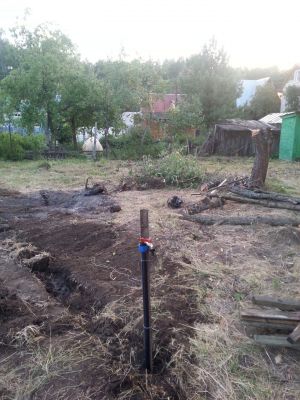

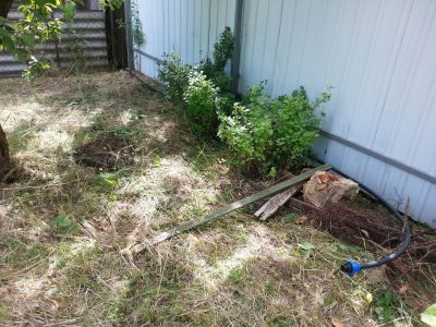

@Manul, не сомневайся лежит шикарно post-4333-0-27556800-1454875814_thumb.jpg
но так как любая полимерная труба боится ультрафиолета, пришлось её чутка прикапывать, по участку делал проще прикапывал на 1,5 -2 штыка, делал уклон - в самом низком месте приямок с краном для слива на зиму
сейчас сделал кесон - и слив летнего водопровода в нём
