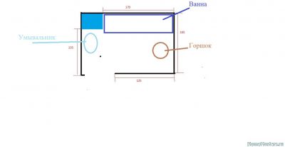

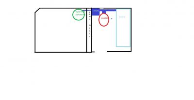

между кухней и ванной между стена вентиляционная шахта.  вопрос в следующем: можно ли установить на эту стену раковину со столешницей? и желательно под раковинку стиральную машинку (если это возможно)
может это и глупый вопрос, но совершенно нет места другого. санузел 3.5. квадрата всего
помогите пожалуйста с советиками

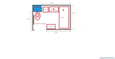

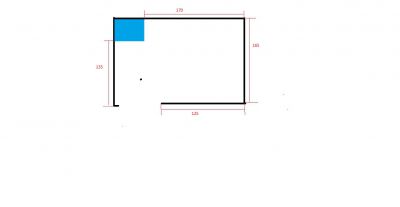

Померяйте рулеткой стены санузла и напишите где какая. Похоже если сдвинуть дверной проем ближе к ванне, то можно на стене смежной с кухней установить раковину

ИМХО заметно удобнее в плане эффективного использования места угловые унитазы и раковины.
Унитазы всем хороши (кроме цены и процедуры подбора - выбор небольшой), раковины несколько неудобны в плане небольшого объёма (особо не поплескаешься).
Но "в лобовую" их тут не поставишь, либо перепланировку делать, либо короба-стенки городить.

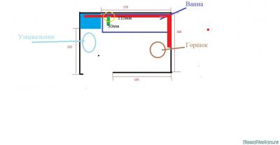

чот горшок далековато утащил, прикинь сотку до стояка тащить :). Под ножками ванны не пролезет. А если ванна акриловая на рамке будет? вааще трубу не протянешь.
Некоторые умудряются чуть ли не в соседнюю комнату утаскивать. :)   Ну а в общем,места там достаточно,но надо от размеров хотелок отталкиваться.
Ну можно конечно и в другую комнату, поставить насос или сделать подиум :). Ну вобщем то проблема может быть в другом.
 в том месте где желтый кружочек, может срывать гидрозатвор ванны. Отрезок слива ванной 50 или 40-ой трубы короткий и пролетая с унитаза ведро воды по сотой трубе легко может выдернуть гидрозатвор с сифона. В общем то конечно это ведро уже растечется дойдя до той точки, из-за пройденного расстояния. Не факт что так получиться, но вероятность такая есть.
 Вот кстати,  можно и стиралку туда загнать.
ничего себе! всем большое спасибо! очень здорово, что вы мне помогатете)))))))) только вот страшно унитаз так далеко тащить, там никаких засоров не будет в трубе!?)))))) уж слишком долгий путь будет...)
а вообще значит реально поставить раковину у стены к кухне..?
вообще супер. я прям очень рада!!!спасибо! вы мне очень помогли
вот вопрос только в том как установить инсталляцию для подвесного унитаза в стояк!? странновато получится, или я просто не знаю возможностей труб
под раковину стиралку и установлю.

 Засоров в трубе от унитаза быть не должно при соблюдении уклонов и углов поворота, но проблема может быть в обходе ножек ванны, какая ванна будет? какой тип ножек или рамы? просто в углу придется ставить два угла по 45*, а это не мало места занимает на 110-й трубе.
Инсталяцию в районе стояка можно поставить, возможно надо сместить трубу холодную(?) выходящую из пола, возможно поколдовать с тройником в стояке канализации, возможно маленько подрубить угол ниши. Если уж настроились на инсталяцию, тогда надо там поточнее всё прикинуть, возможно надо взять инстал с более узким бачком, возможно влезет в нишу и тогда, о чудо, горшок будет торчать из плоскости стены, без всяких коробов. Инсталяцию не обязательно крепить прям в стену, её можно раскрепить хоть в метре от стены, с использованием отрезной шпильки.  Нишу можно зашить вровень со стеной с усилением под навеску болера.

п.с. что то не пойму у Вас стояк в нише находиться или просто по фоткам так кажется, и кста в схеме тоже нет размеров.
