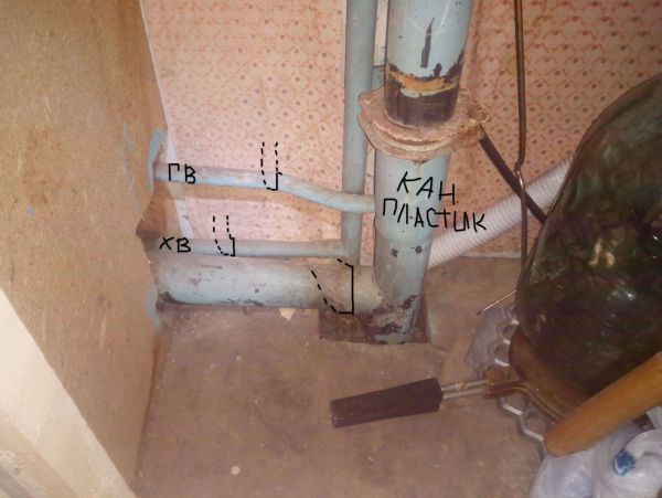

Помогите пожалуйста. Есть кухня 3*4 в панельном 5 этажном доме. Хочется перенести мойку в угол в связи с этим надо переносить и подводку. Подскажите есть ли возможность отпилить трубы возле стояков, нарезать резьбу и произвести новую разводку.
Думаю в данном случае будет не подлезть для нарезки резьбы на холодной воде.
Зачем все так усложнять , нарезать резьбу ? От существующих отсечных вентилей провести куда нужно трубы.
Да не сложно нарезать, дело в том как пластиковый слив отрезать и спаять заново.

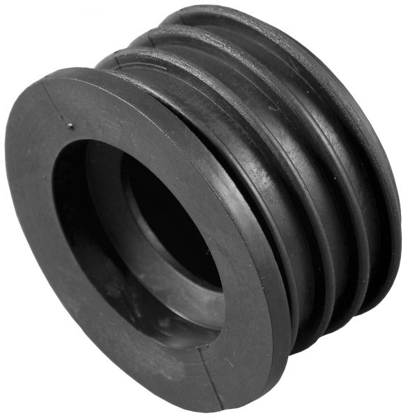

Какая там труба диаметр? можно попытатся наружной резинкой сделать. Точно не помню, кажется 75Х40, обтянуть хомутами.
Можно внутренней, например такой 72Х50
колхоз конечно, но если ни чего не найти. то и такой вариант прокатит. Если не лезет можно подрезать или подточить
Все таки хотелось культурно сделать. Будет еще посудомойка подключаться. dнаружн 65
А что Вы под этим понимаете? Переделать весь стояк в доме? Переходники для культурного и существуют
И в чем проблема?
Таки с такими трубами особо не покультуришься :). Вобщем то не вижу проблемы. Берешь мажету что выше на картинке, которая 72х50, одеваешь её внутренней дыркой на патрон дрели(правда патроны разные бывают, но если болтается подмотать изоленты), берешь грубейшую нождачку(можно и нож) включаешь дрель и у тебя готов токарный станок по срезанию лишней резины с наружнего размера манжеты. Протачиваешь её до нужного диаметра и внедряешь втугую с герметиком(хотя втугую и без него будет держать, но с герметиком легче запихать) в срезанный конец канальи. Всё,- получаешь цевильный переход на серую 50-ю трубу. Толькуо крайний буртик не срезай, он будет упором от проваливания. А там уже хоть посудомойки, хоть ванну подключай. Кста, а внутренний диаметр трубы какой?

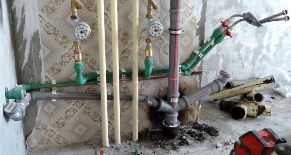

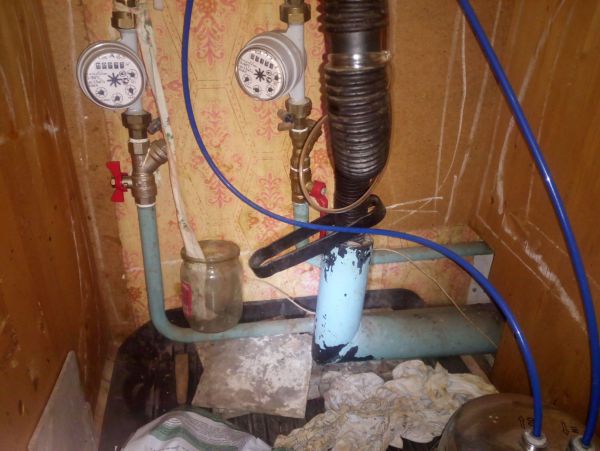

водосчетчики стоят на подачи снизу-вверх.
хотя необходимо ставить сверху-вниз : переваривать соски повыше, так как горизонтально не встанут.

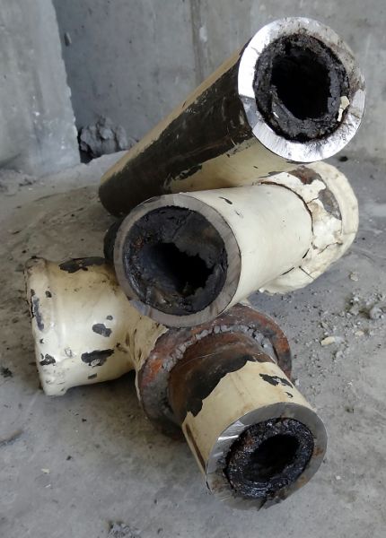

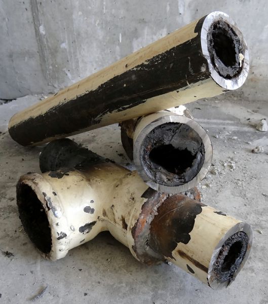

когда вскроете стояк - возможно увидите очень ценный продукт : черную икру

водосчетчики стоят на подачи снизу-вверх. хотя необходимо ставить сверху-вниз
Можно  поинтересоваться - где такое прописано? В тех.паспорте это не регламентировано.
Черная икра ,через сколько лет начала образовываться ? :)
в большей степени интересует, сколько в среднем служит стояк из чугуна, пока не зарастет ?
требование горводоканала при оформлении (регистрации). там же было : монтажная высота 60 см -120.
Хз как эти условия выполнять. У меня отводы у самого пола, а от шарового до счетчика вроде как не должно быть поворотов и удлинений.
