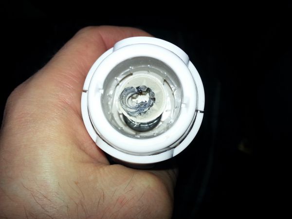

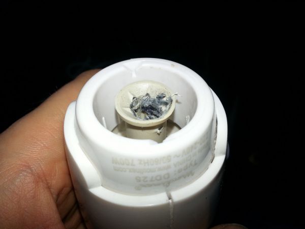

У жены почему-то криво вставилась насадка блендера, а она этого не заметила и начала блендерить. Причем чем хуже крутился нож, тем упорнее она продолжала готовить.
В результате имеем вот что.

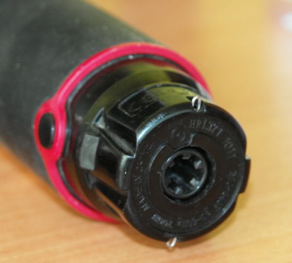

На оси насадки блендера два выступа.

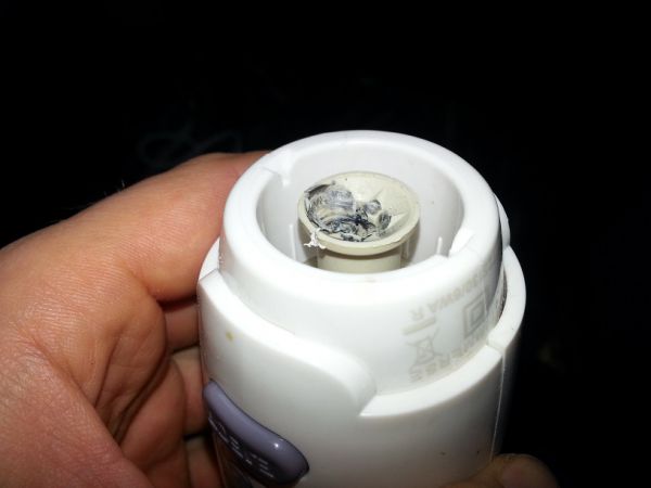

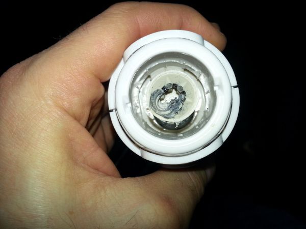

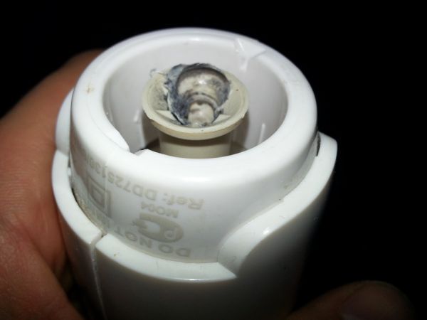

А на втулке корпуса - как бы сказать... звездочка. И вот перекошенная ось совершенно раздербанила и даже поплавила эту звездочку. На фото видно не очень, поэтому вот несколько фото с разных ракурсов
Блендер жалко, почти новых и нам очень нравится.

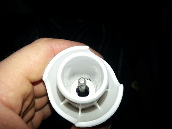

У другой насадки на оси - не 2 прилива, а ответная пластиковая звездочка.
Возникла идея: взять вторую насадку (с пластиковой звездочкой), обильно смазать ее чем-нибудь жирным, во втулку раздербаненную и поплавленную втулку капнуть эпоксидки (как вариант - поксипола или расплавленного термоклея, который наносят из пистолета) и надеть и прижать насадку с жирной звездочкой. Эпоксидка (поксипол, термоклей) застывает, насадка со звездочкой снимается (жирная смазка не позволит ей вклеиться во втулку), отмываю звездочку насадки. А во втулке корпуса остается отпечаток звездочки, к которому идеально подойдет и звездочка, и ось с приливами.
Смущает эпоксидка (поксипол, термоклей) вблизи продуктов и то, что эти материалы твердые и вроде хрупкие и моментально расколятся-раскрошатся.
Пробовать или есть другие варианты?
ЗЫ Корпус блендера не на винтах, а на защелках, разбирать его не хочу.
Не будет там держаться ни эпоксидк, ни термоклей. Как вариант, попробовать сделать прорези в трубке соответствующих размеров, и посадить это дело на горячую. Но это как повезет.
В идеале, если нет возможности найти запчасть, и хочется, чтобы все было хорошо, ищем знакомого токаря/фрезеровщика.
Да, чота я не подумал про адгезию. В похожей ситуации ближе к дну втулки поперек вплавлял несколько тонких гвоздиков насквозь и уже потом заливал эпоксидку - если даже она не прилипла к пластику, она обтекала и держась за эти "хорды". Но тут не подлезешь, чтобы такое "армирование" впаять :(
Снять оплавившееся. Я так понимаю первая насадка и так будет работать?
А со второй насадкой вкладыш в виде силиконовой шайбы использовать?
А если начать с главного - сколько стоит новый?)
вот они,европейцы :) . Хотя в данном случае поддержу обеими руками.Вообще ,блендер,в котором просто физически возможно поставить насадку с перекосом,я бы без сожаления отправил в мусор и больше к таким не подходил. Ну и сам конструктив как-бы намекает от имени производителя "мы сделали это *овно не для того,чтобы ты пытался что-то там ремонтировать.Беги же скорее покупай новое! "
а не проще муфту заменить? у тебя типа такой наверное https://www.google.ru/search?q=FS-9...igA&dpr=1.25
Да, один в один такая (размеры не могу сравнить, но вот прям очень похоже).
Только я даже не подумал, что ее можно заменить - был уверен, что она запрессована или вклеена или каким-то другим способом закреплена несъемно.

Макс она насаживается с натягом на шлиц
