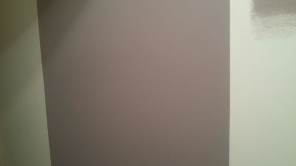

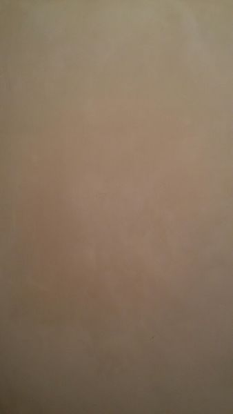

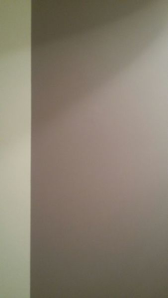

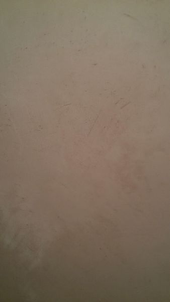

А мы провели производственный эксперимент. Малярный флизелин Marburg 9797 мы передали в руки профессиональных мастеров, которые провели подготовку поверхности со шлифовкой, обеспыливанием и грунтованием, использовали рекомендованный фабрикой клей Pufas. Оклейка идеальна, стык в стык, без подрезки и шпаклевания. По поводу покраски. Использовали валики Anza, микрофибра, короткий ворс арт. 580025 и наносили краску Little Greene Absolute Matt Emulsion в 2 слоя, первый, грунтующий, при этом разбавляли водой. Второй слой не разбавляли. Результат порадовал и самих исполнителей и нас как проверяющую организацию. Фото прикладываем. Первое фото - стена без подготовки, вторая - стена в шитроке, третья и четвёртая - результат работы. Стык обоев посередине выкраса.

Ну вот на второй и чертвёртой фотографии видны пятна. Что это? Обычный дефект малярного флизелина при окраске валиком или дефект фотокамеры? То, что хорошо получилось для стены не всегда годится для потолка.
Это фото подготовки стены, без обоев, без шпаклёвки, а другая уже со шпаклёвкой. На двух других фото - результат уже окрашенных обоев.
