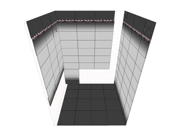

Немного не дорисовано.
Слева стена-ванна и над ней сразу плитка с переходом с темного на светлый,но только на этой стене.На этом уровне на других стенах будет светлая.
Проблема обрисована в 1 и 3 сообщениях этой темы.
Фриз оставляйте, а с ванны сразу светлую плитку делайте.. на худой конец целой кольцо тёмное можно прикинуть как будет, но не так как сейчас

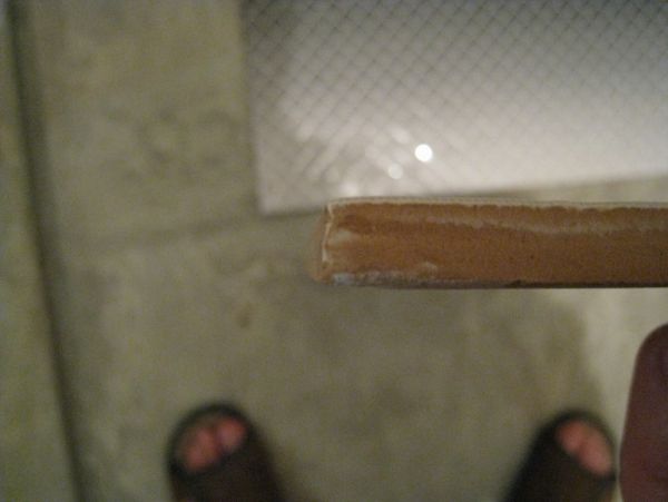

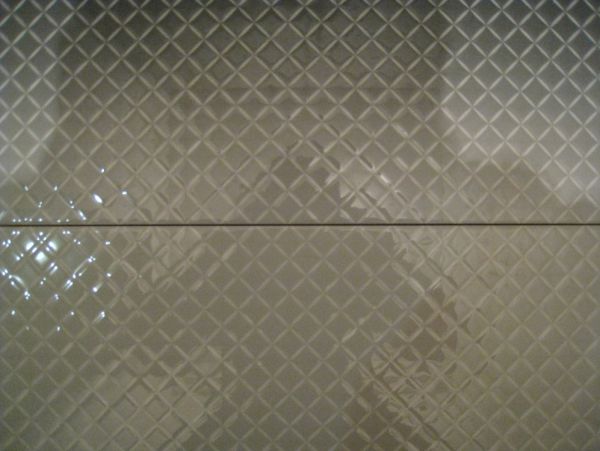

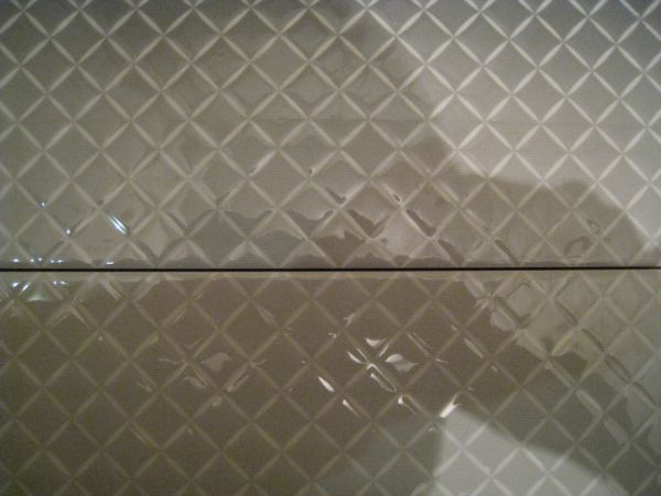

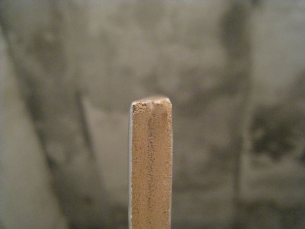

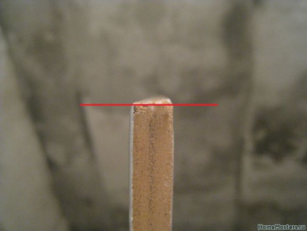

Собрался завтра начать плитку укладывать и оказалось,что края плитки конусом.То есть при состыковки двух плитом между ними уже 1,5 мм,а крестики планировались 1,5 мм.И будет уже стыки в 3 мм.Рисунок на плитке такой,что визуальный зазор 1,5 мм соответствует рифлению.
И как быть ?Вообще не использовать кресты?
На фото плитки лежат впритык.

 Не получится без крестиков. Нет никакой гарантии, что геометрия плитки идеальная. В лёгкую швы собьёте.
 Есть два варианта.
1. Смириться с мыслью, что швы 3 мм
2. Сделать плитку из трапеции прямоугольной, т.е. по всему периметру каждой плитки (!) срезать угол.
  У Бониса спроси, он постоянно так делает  :)
Столкнулся с такой же проблемой , плитка ровная , но в форме трапеции . Буду срезать лишнее . Попробовал бруском с наждачкой , минут 5 уходит на одну плитку . Думаю черепашкой пойдет намного быстрее .

в живую получилось, как  в проге нарисовано ?
В живую получилось как в проге нарисовано.
