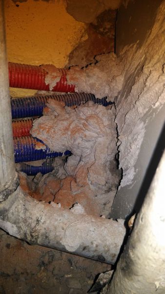

они очень не аккуратно заляпали трубы в ванной, затем что бы они "не провисали"
Долго думала.. Так и не поняла о чем речь. Заляпали чтоб не провисали? Это как?
ну типа, что бы под давлением воды не провисали.. я так поняла.. просто не пойму как это воспринимать, как очередную лапшу или действительно так положено делать..
фото?

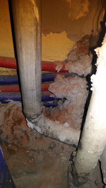

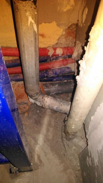

Фото сделано в туалете. Это трубы канализации. Их заложили цементом, на вопрос зачем, отвечают "что бы не провисали".
Однозначно... Шли их нахрен   Тебя разводят как чилийского лоха, сорри за мой корявый французский.  :coquet:
Или у Вас в ванной поверх плиты перекрытия еще плита лежит?
Бывает и такое. Называется сантехкабина. Это такой кубик внутри помещения, который, часто с уже установленными ванной и унитазом, на этапе строительства этажа  просто краном  ставят в соответствующий угол. Потолок чаще всего из шифера (ацеида). Стены могут быть железобетонные, гипсолитовые, ацеидовые. В основании всегда мощная железобетонная плита. В большинстве случаев стены разломать несложно. Что даёт некоторый прирост площади. (сантиметров по 10-20 с трёх сторон) А вот пол (плиту) лично я не взялся бы крушить даже за большие деньги. Очень крепко она сделана, ядрёный там бетон.

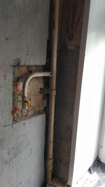

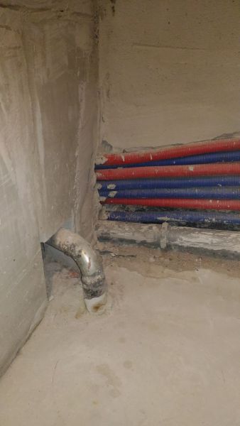

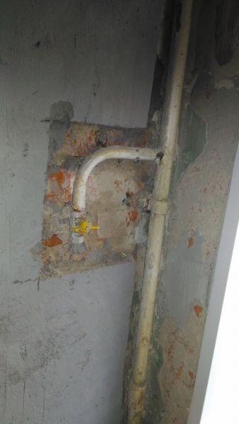

Цемент с труб счистили, газовую трубу тоже освободили.
Ну как-то вот так это и должно было выглядеть сразу
