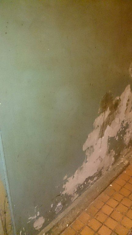

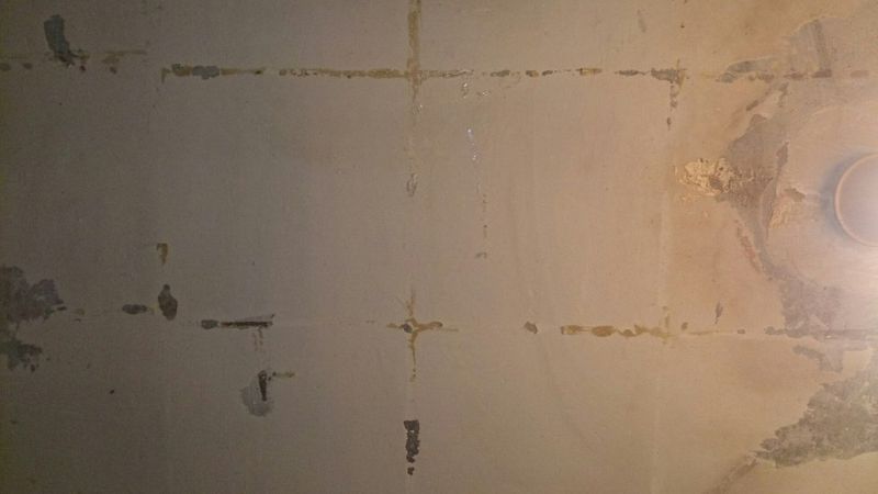

Ремонт еще от бабушки))
Потолок (были приклеены пластиковые панельки, после нескольких заливов отвалились)

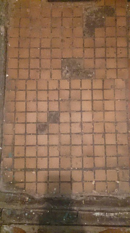

Пол

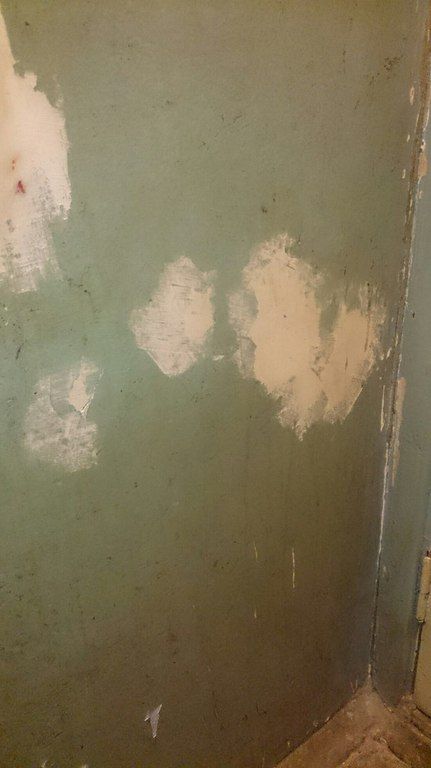

Стены (белое это кто-то пытался зашпатлевать)
А где краска? На фото не вижу.
Потолки мочить горячей водой (можно с уксусом). Соскабливать всё до бетона шпателем.
А где краска?
Дык вон же - зеленая, масляная. ;)  Надо пробовать шпателем счищать как раз оттуда, где белым замазано.
Плитка на полу хорошая, если крепко сидит, то можно и поверх её новую клеить.
На картинках плохо вижу :(
 Мартышка к старости слаба глазами стала (с)
Тоже пытаться снять, ибо нефиг ей на стене делать.
так, с этого и надо начать, спасибо!
ну таки да, вроде краска))) не побелка точно))

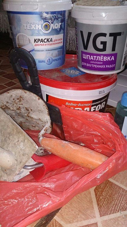

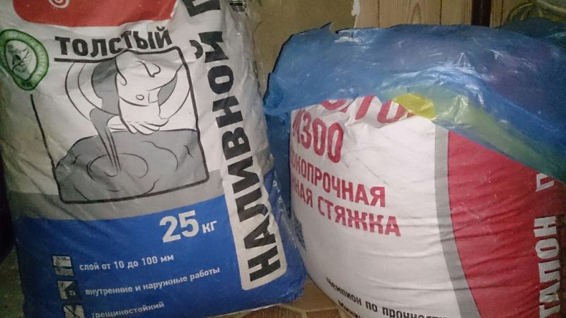

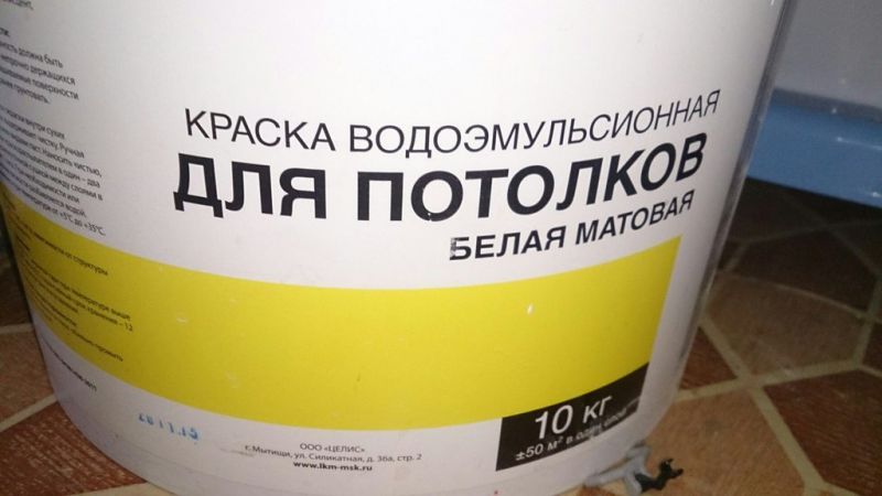

Из материалов у тебя что есть?
Грунтовка акриловая, бетонконтакт, штукатурка гипсовая/цементная, шпаклёвки, клей для плитки..
ой...
есть еще мешок родбанта)))
для начала конечно хочу ободрать стены, потом уж схожу за грунтом и т.д...
бетонконтакт - для чего?
штукатурка для чего?
клей для плитки - понятно)
Ротбандт хорошо. ВГТшкой не работала, сказать что она из себя представляет не могу :(
Мальчишки, если кто про ВГТ знает, отпишитесь ;)
Грунтовку надо как минимум. и на потолок желательно бы бетонконтакт. Его там всего с поллитра надо, может кто из знакомых ремонт недавно делал? Просто у нас самая маленькая расфасовка пять литров вроде.

Если все держится нормально, ненужно ничего зачищать до бетона . Зачистить шпателем те места, где плохо держится, потом прогрунтовать грунтовкой с антисептиком.

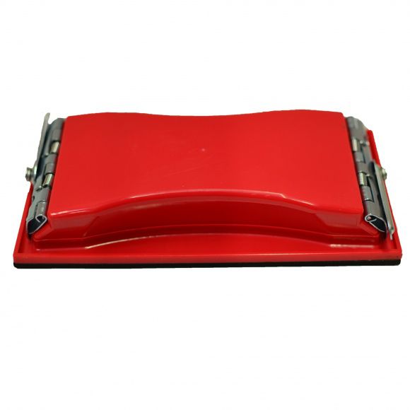

Затем зашпаклевать, отшлифовать шкуркой или сеткой (120 ,240) перед покраской, затем снова прогрунтовать грунтовкой подходящей для вашей краски. Шкурку или сетку закрепить в специальном держателе.ext_6439e0d4b874f3a94a6eb224a9858283.jpg
Дык вон же - зеленая, масляная.   Надо пробовать шпателем счищать как раз оттуда, где белым замазано.
Краску ненужно счищать , если она хорошо держится. Хорошо помыть, просушить, места где зашпаклевано подчистить шкуркой или сеткой (60,120 , потом 240). Имеются специальные грунтовки  - http://www.vgtkraska.ru/akrilovye-g...vd-ak-0301-k  , http://neomid.ru/grunt/gruntovka-po-staroy-kraske.
Если поверхность Вас устраивает то после нанесения грунтовки по старой краске можно красить краской на водной основе.
Если нет, то зашпалевать. Шпаклевка VGT хорошая, но именно которая у Вас (для внутренних работ) она подходит только для сухих, не влажных помещений. Если оно у Вас таковое, то вполне подойдет. После шпаклевания тонким слоем обязательно прогрунтовать грунтовокой подходящей для вашей краски.
