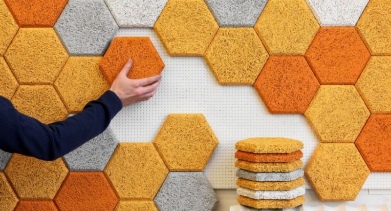

Добрый вечер!Как раз в тему звукоизоляции,нашла много полезных советов,но все материалы в основном имеют большую толщину,а мне вот что интересно,будет ли хоть минимальный толк если использовать только декоративную звукоизоляционную плитку?sposoby-shumoizolyacii-sten-v-kvartire-1
На акустическую картину помещения скажется положительно. А вот на звукоизоляцию мизер может и будет, который только приборами и можно определить.
ну в общаге было дело, стены завешивали байковыми одеялами - эффект был заметен, но при толщине перегородок соседям от наших репетиций было не особо легче.
