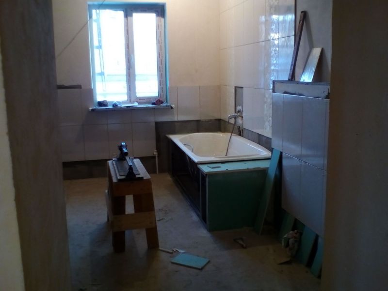

Плитка началась
А ещё у нас на объекте летают бабочки, правда не ночные, а обыкновенные :)post-2-0-61536500-1480967440_thumb.jpg post-2-0-41638700-1480967984_thumb.jpg
Плитка идет

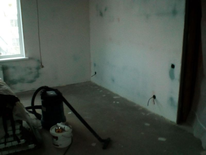

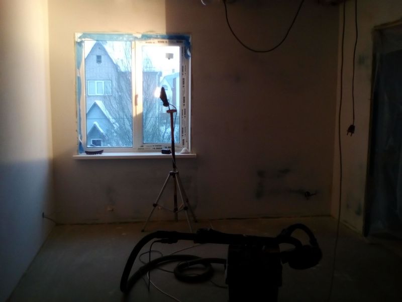

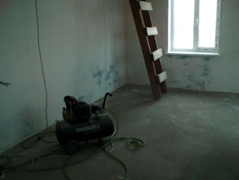

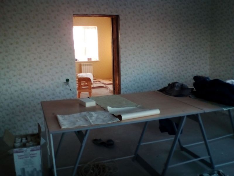

Второй этаж в обоях

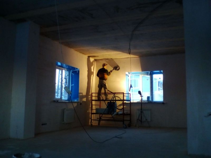

Первый подготовка к обоям, пока шлифовка

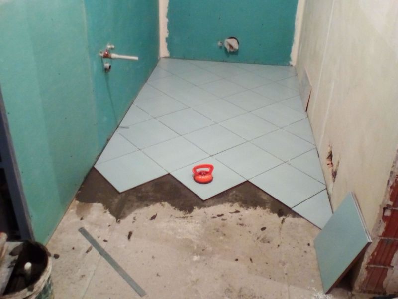

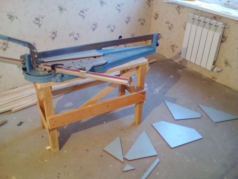

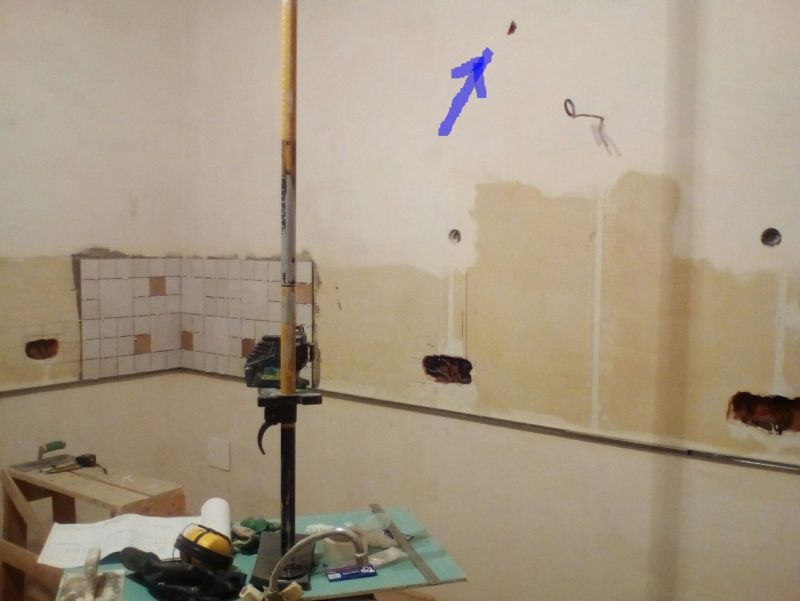

Продолжаются плиточные работы, в дело пошел второй санузел
И сразу пока свежо предание снял короткий видос
Отчего же, есть и nadegniy :)
Кстати на мокрорезе так же может расколоть в стороне от реза,. Плитка что ли перекаленая, хрупкая как стекло

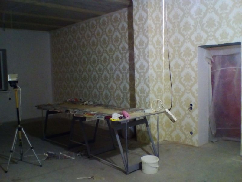

Обойчики идут
Такой крупный рисунок очень хорошо вписался, как раз для больших помещений
Обойный стол облегчает работу, на полу покувыркаешься, парням приходится из нескольких рулонов подбирать рисунок чтобы выходило по три полосы , а иначе абзац
Не понял, зачем на полу кувыркаться? Всё же на столе нарезается.  И незачем все рулоны сразу распечатывать. Просто смотреть, с начала или с конца рулона первую полосу отрезать.Тут высота 3,10-3,12 м. Нормально три полосы с рулона выходит. В любом случае по 3,18 отрезается. В рулоне 50-52 см запас на сдвиги остаётся, чтоб началом полосы в рисунок попасть.
