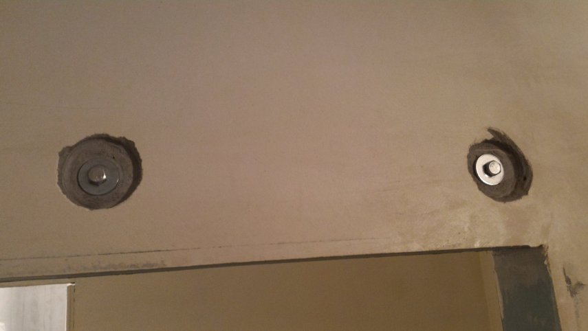

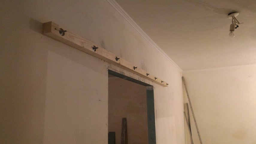

Под короб вентиляции, пойдет по шкафам
Дверь что ли сдвижная?
Да какое, дешевые обычные , две штуки

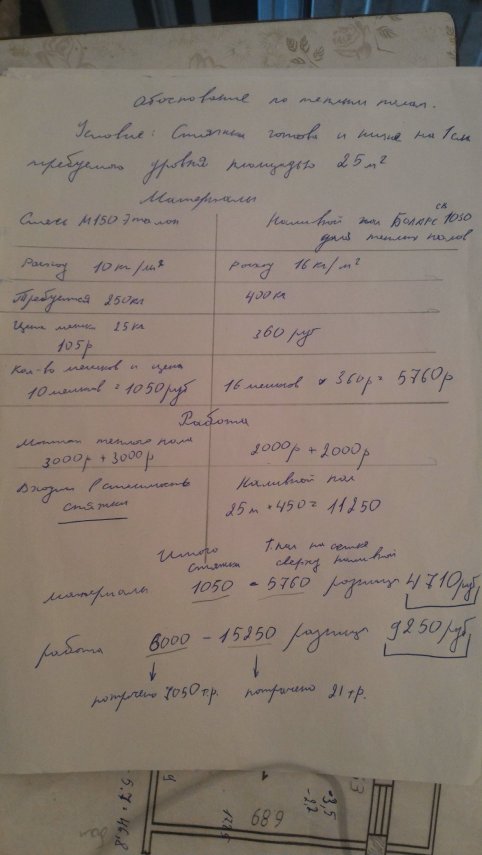

Вот такую бумагу пришоось сегодня составить для заказчика
Как думаете что это, или вам понятен смысл происходящего и что этой бумагой я хотел доказать
2 часа назад, Sano сказал:
Ага. Не хочешь заработать 9т. :)

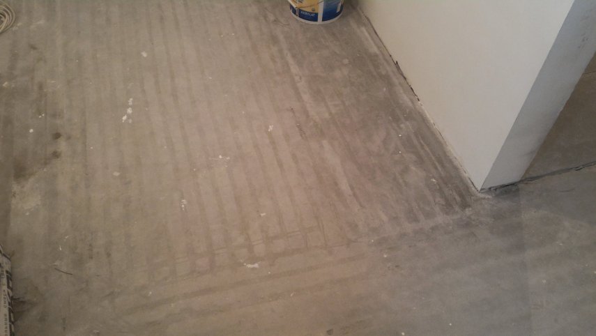

Нет , не заработал 9тыщ, а мог бы ) , а ещё в итоге пришлось такую оправдательную телегу сочинять, что дескать мы только из добрых побуждений взяли и нарезали штробы под теплый пол и почти за это не взяли денег.

Я думал у меня почерк корявый и неразборчивый. :)
В 30.01.2018 в 05:18, Sano сказал:
Нас уже минимум двое
 Чой то двое? Вы про врачей забыли? Как говориться: хуже почерка врача, может быть почерк китайского врача:)

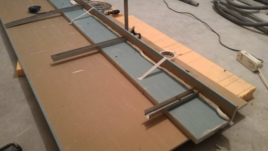

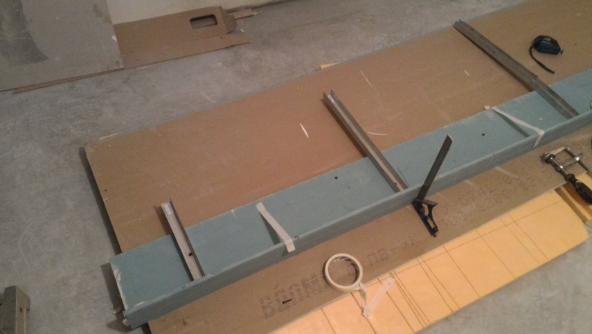

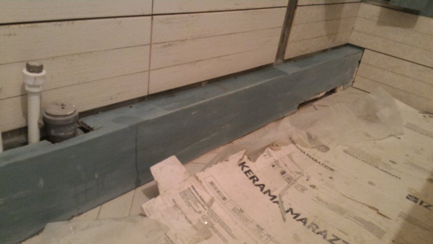

При необходимости делаем фрезеровку гкл. А в некоторых случаях это просто необходимо.
Короб где нет какркаса, есть верхний профиль Пн 27х28 , но можно и без него сделать, но он ещё как то с подрезками влезал,  но всё остальное вполный притык и с вырезами сквозными и глухими, т.е. внутри выборка сделана.
Сано, паз в гипроке для сгиба фрезой выбирал, или еще какие способы есть?
В 14.02.2018 в 22:09, Sano сказал:
Фрезой.
Другие способы, кроме циркулярки с пачкой дисков ничего не придумывается
