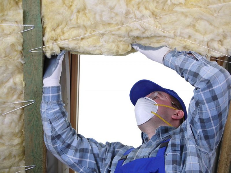

При укладывании утеплителя рекомендуется использовать защитные средства: респиратор и перчатки

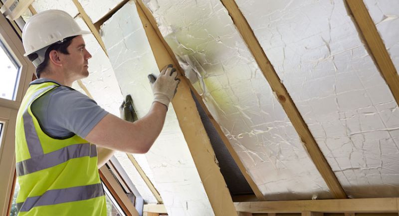

Минеральная вата
Этот утеплитель бывает базальтовым и стеклянным. В первом случае в составе имеется крошка горных пород, что подразумевает регулировку кислотности материала. Этот параметр сильно влияет на влагостойкость в прямой зависимости. Стекловата изготавливается из стеклянного боя, что делает ее прочной и очень упругой. Она является огнестойким материалом, выдерживающим 400 – градусную температуру.
kakoy-uteplitel-luchshe-dlya-kryishi-raz

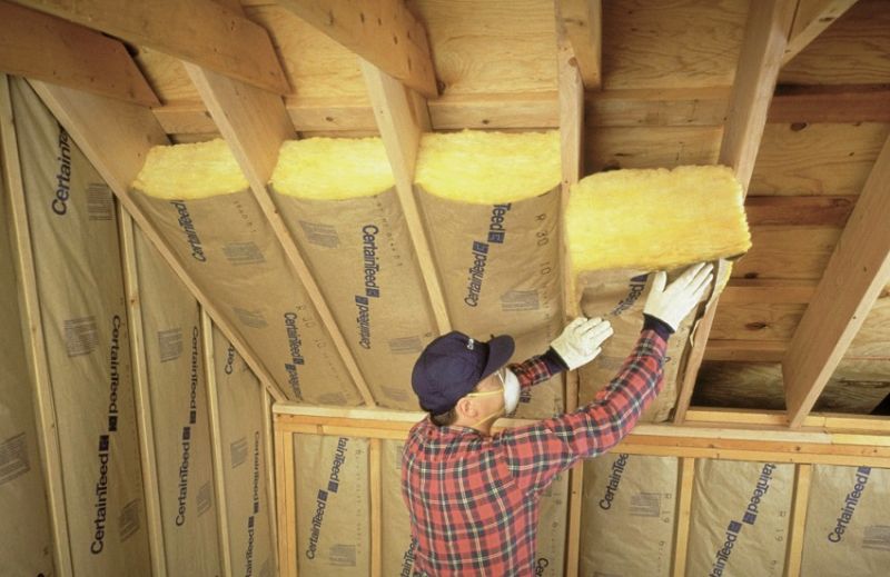

Минеральная вата — лёгкий и недорогой утеплитель для крыши
Преимущества минеральной ваты: прекрасные теплоизоляционные качества небольшой вес, экологичность и малая стоимость. Недостатки этот материал тоже имеет: необходимость сооружения толстого слоя до 25 см., что сокращает полезный объём чердачного помещения, неприятное воздействие стеклянной пыли на кожные покровы и органы дыхания при монтаже. Данный материал выпускают плитами, рулонами и матами.
Полезный совет!
Для качественного утепления перекрытий или стропильной системы крыши минватой, нужно укутать ею все стропила и уложить материал между ними. Поверх минеральной ваты делают пленочную пароизоляцию.

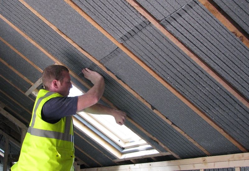

Пенопласт и пенополистирол
Этот материал представляет собой плиты из вспененного синтетического вещества – полистирола. Так как само по себе это вещество является достаточно горючим, то при производстве утеплителя в состав добавляются специальные добавки, останавливающие горение. Из плюсов можно отметить: устойчивость к гниению, плохая теплопроводность, очень малый вес. Из минусов специалисты выделяют только плохую звукоизоляцию и небольшую прочность, что некритично при утеплении крыши.
Пенопласт — прекрасный материал для теплоизоляции крыши
Если при решении вопроса, какой утеплитель лучше для крыши, выбор остановлен на пенопласте, то нужно знать некоторые особенности его монтажа. При утеплении его нужно класть теплоотражающей поверхностью к стропилам. Листы должны быть надежно закреплены анкерами, так как незакрепленный пенопласт способен издавать звуки от ветра. Пенопласт желательно укладывать двойным слоем внахлест швов и закрывать сверху гипсокартоном.

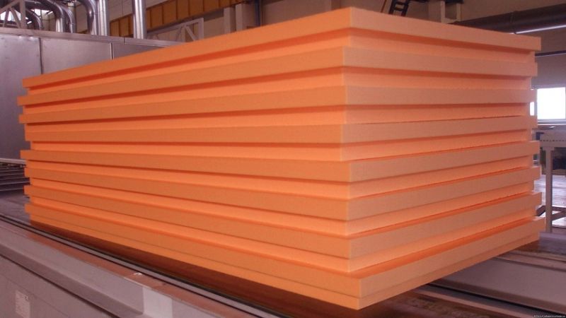

Пенополистирол отличается от пенопласта более высокой прочностью

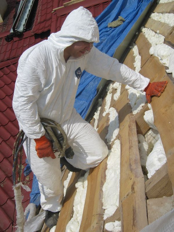

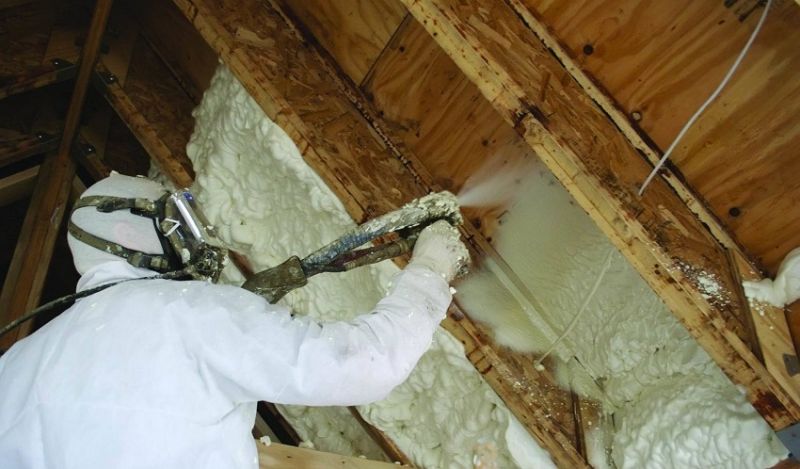

Отдельно нужно отметить такой материал, как напыляемый пенополистирол. Технология его укладки совершенно другая. С помощью специального устройства полистирольную массу распыляют по поверхности. Обладая текучестью, она проникает во все щели и неровности, заполняя их. Под действием воздуха масса вспенивается и затвердевает. Такой вариант утеплителя является самым удобным в монтаже и обладает всеми плюсами пенопласта. Из минусов отмечается высокая цена и необходимость применения специальной установки.
Для распыления жидкого пенополистирола используют специальное оборудование

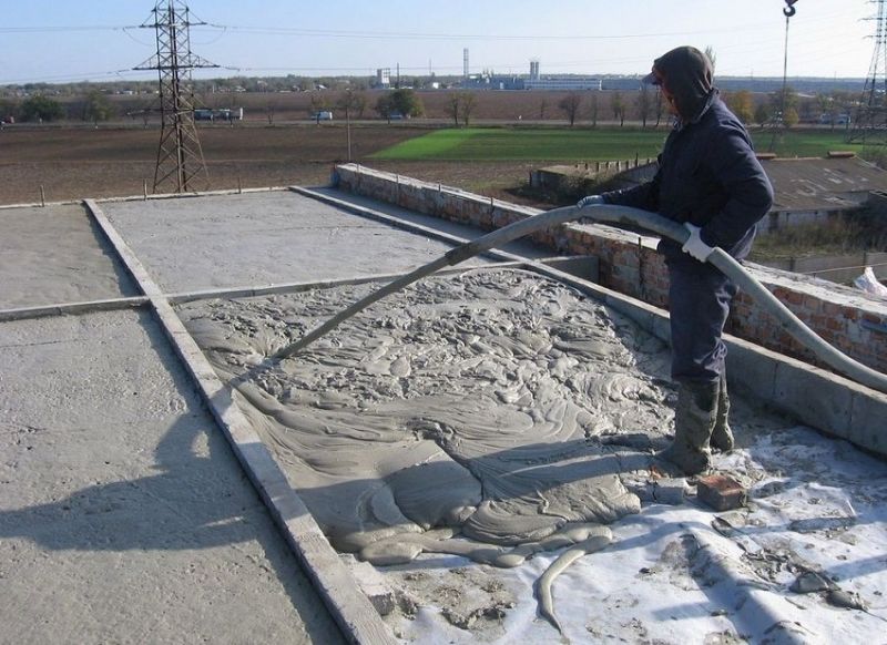

Пенобетон
Материал, из которого готовят пеноблоки – достаточно легкий, чтобы его выдержали перекрытия, прочный и долговечный, в последнее время стал широко применяться в строительной отрасли. Особенно он востребован в промышленном строительстве. Он обладает хорошими теплоизоляционными свойствами и прекрасной звукоизоляцией.
Утепление крыши наливным пенобетоном

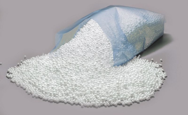

Сыпучие утеплители

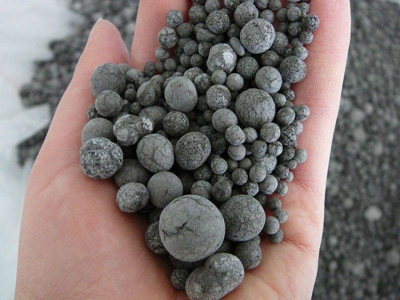

К ним относится керамзит, опил, стружка и другие подобные материалы. Сегодня мало кто применяет их в строительстве, так как они кроме положительных качеств обладают массой отрицательных: стружка и опилки порождают сырость и грибок, керамзит слишком тяжел для легких перекрытий, его невозможно использовать в мансардной кровле. Главным достоинством таких утеплителей является их низкая цена, что позволяет утеплять ими крыши некоторых хозяйственных построек, особенно в деревенской глубинке.
Полезный совет!
При использовании утеплителей на перекрытия необходимо уложить пленочную пароизоляцию. Это предотвратит протекание потолков весной при таянии конденсата под кровлей.
Гранулированный пенополистирол применяется как сыпучий утеплитель

Керамзит — доступный и экологичный сыпучий уплотнитель

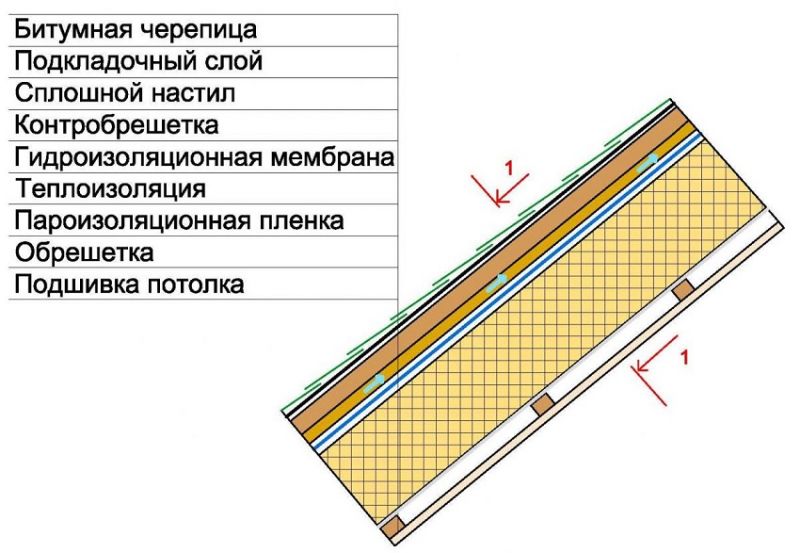

Для того, чтобы утеплить кровлю со стороны стропил, нужно, чтобы кровельный материал был уложен поверх пароизоляции. Если утепление делается в процессе смены кровли или нового строительства, то удобнее его произвести еще до монтажа обрешетки. Для этого делается двойная обрешетка. Первый слой досок или фанеры набивается на нижнюю поверхность стропил. Уже на них укладывается утеплитель и пароизоляция. Затем делают основную обрешетку и укладывают кровельный материал.
Устройство кровли с утеплителем
Если утепление делается при готовой кровле, то все работы производят со стороны чердачного помещения, что менее удобно, но тоже эффективно. Плиты или маты крепятся к обрешетке и стропилам, а затем закрываются пароизоляцией и гипсокартоном, либо фанерой.

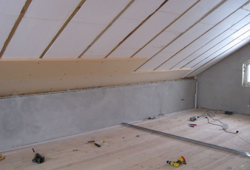

Типы утеплителей для мансардной крыши: какой утеплитель лучше выбрать
Часто в домах и коттеджах мансардные этажи делают жилыми, что подразумевает полное утепление. Если основной объем дома защищают толстые стены, то мансарда ограждена от внешнего мира только тонким слоем обрешетки и кровли. Для того, чтобы сделать в чердачном помещении полностью функциональный жилой этаж, необходимо провести серьёзную работу по теплоизоляции. Под наклонными стенами мансардных комнат должно находиться достаточное количество утеплителя, чтобы они не промерзали в зимний период. То же касается и потолка.
Утепление крыши мансарды позволяет создать дополнительное жилое пространство в доме
По большому счету, скаты кровли мансарды ничем особенным не отличаются от обычной крыши, но требуют более серьезной теплозащиты. Поэтому к выбору утеплителя нужно подойти основательно. Здесь прекрасно подойдет пенопласт или минеральная вата. Оба этих материала имеют не большую стоимость и очень удобны в монтаже. Можно взять и другие виды утеплителей для мансардной крыши. Какой утеплитель лучше решать потребителю.

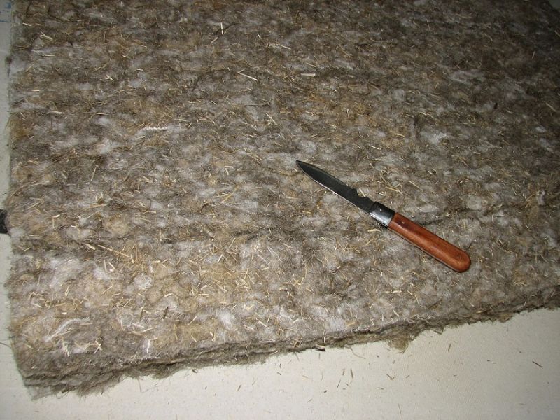

Полностью натуральный утеплитель из льняного волокна Полезный совет!
При утеплении мансардной крыши наибольшее внимание необходимо уделить углам. Их нужно хорошо запенить, так как именно в них зимой может появиться изморозь.
Какой бы материал выбран не был, главное его уложить по всем правилам, изложенным производителями. Иначе эффекта можно не увидеть
