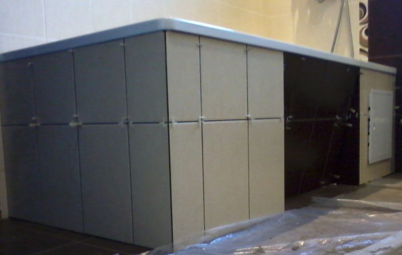

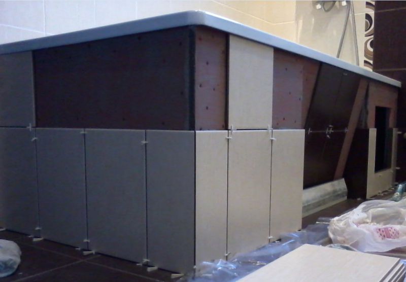

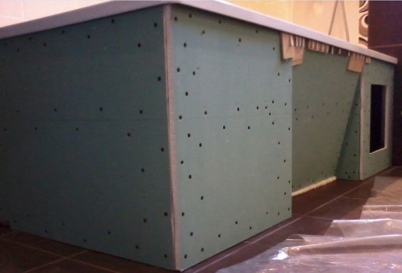

Добрый день. Опять нужна помощь профи. Делаем экран под ванну из гипсокартона. Каркас уже сделан, гипсокартоном обшит, но возникла проблема с укладкой плитки. То место, где идет скос и углы, плитка не ложится ровно и стыки получаются некрасивые. В связи с чем возникает вопрос, как правильно расположить и уложить плитку на нашей конструкции. Как поступить с углами? И ещё вопрос, нужно ли примыкание гипсокартона к полу до укладки плиткой обрабатывать силиконом для и ключения попадания влаги?

Это потому, что поверхность у Вас не достаточно ровная. Выровняете предварительно основание!

Горизонтальный шов должен быть по стыку скоса и вертикали; вертикальные швы должны быть так, чтобы в центре углубления получалась симметрия:(трудно сказать на глаз, но либо две плитки со стыком в середине, либо одна плитка по центру и две одинаковые подрезки по бокам); надо было начинать не справа, а от центра, уходя к краям, на две одинаковые подрезки; если эти подрезки получаются слишком узкие, то центр смещается на 1/2 ширины плитки. Т.е. в середине у вас должен быть либо стык плиток, либо центр плитки. Только после укладки скоса можно определить высоту гор. шва и положение верт. швов.
Но я как понимаю, Вы хотели сделать горизонтальный шов на уровне швов стен? Тогда ибо резать плитку на изломе и притачивать, чтоб шов был очень ровный, либо смериться с несовпадением гор. шва на экране с гор. швом на стенах.
Если требуется сделать аккуратный стык не заводского (резанного) края у плитки её нужно приточить ровным наждачным бруском; край получается острым, не как заводской, но смотриться достаточно ровно и аккуратно.

А как соединить плитку, которая в центре сверху с плиткой, которая будет на скосе? Её запиливать под 45 градусов нужно?
Намного меньше чем сорок пять. Немного там получится подсточить, ставьте с визуально одинаковым межплиточным швом и всё.

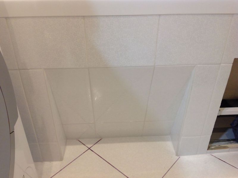

Спасибо всем за советы, которые очень помогли нам. Плитку начали выкладывать от центра на скосе. Та, что была уже выложена справа-отрывать не стали, чтобы гипсокартон не повредить, а приточили к ней аккуратно необходимый по размеру кусочек. Все равно это место видно не будет из-за тумбы с раковиной, да и белая затирка все сгладила.
