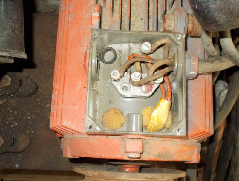

Обмотки двигателя как соединены?

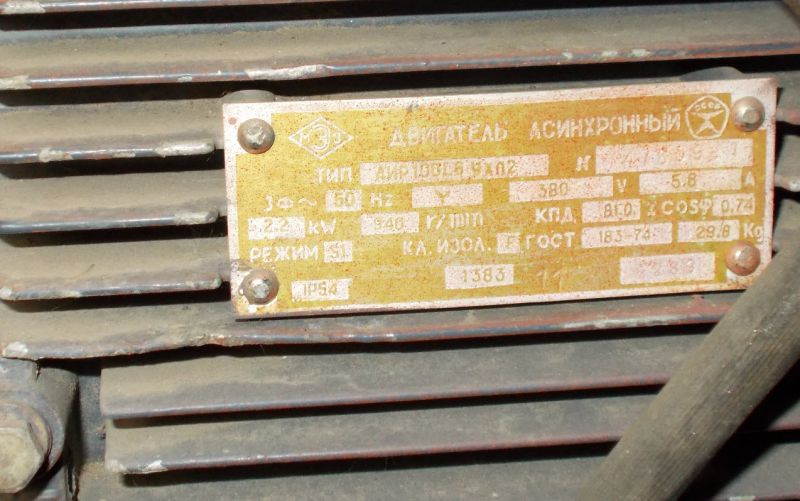

Желательно фотку шильдика двигателя и внутренностей его клемной коробки.

Обмотки двигателя как соединены? Желательно фотку шильдика двигателя и внутренностей его клемной коробки.
Вечером сфоткаю и покажу.

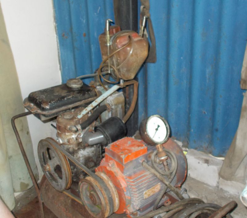

 Вот так выглядит эта шайтан-конструкция.
 Вот табличка двигателя. Вроде прочитать можно.
Ну и подключение двигателя. Незнаю что тут можно разглядеть, но вам, знающим людям, виднее.
И ещё возник вопрос, может быть шкив двигателя заказать поменьше, чтоб двигателю полегче крутить было?

Рабочая емкость по разным данным с нескольких сайтов колеблется от 107 до 150 мкф. Пусковая соответственно в два раза больше. Потеря мощности двигателя порядка 50%. Двигатель нельзя включать на долго без нагрузки. Ваша проводка должна быть рассчитана на данную нагрузку.
Рабочая емкость для звезды 2800*(5,8 А/220 В)=74 мкФ, пусковой для этого двигателя в 6 раз больше (Iп/Iн =6,0) :(
Вот только как прореагирует на это компрессор, мы не знаем. Он ведь на какие-то максимальные обороты расчитан :noddle:
Чёй-то не знаем. ЕМНИП со стотридцатого технические характеристики компрессора:

До трёх с копейками тысяч, ЕМНИП, штатно раскручивается на максимальных оборотах двигателя.
Дальше по шкивам школьная математика.
А вот по мощности слабовато будет на однофазке. Залезть в кишки мотору, может получится вытянуть концы обмоток и соединить в треугольник.
Поболее будет отдача чем со звездой.

по мощности слабовато будет на однофазке. Залезть в кишки мотору, может получится вытянуть концы обмоток и соединить в треугольник.  Поболее будет отдача чем со звездой.
