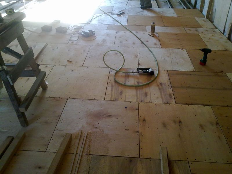

Я делал на основании этой темы, только на более тонких лагах, поэтому гайку и шайбу не утапливал, а делал под них сквозные (в ОСП 15) или глухие (в паркетных щитах) отверстия.
Как и предупреждал автор, как ни старайся, а все равно вкрученные шпильки отвесно стоят только в красивых роликах, а в жизни они заваливаются и выглядят как покосившийся забор. Приходится из подгибать, чтобы можно было надеть лагу сразу на 6-7 шпилек. Я делал это не молотком по накрученной гайке, как автор, а накручивал на верх шпильки гайку и трубой от "джокера" как рычгом отгибал - мне так удобнее, можно дозировать изгиб и не пружинит.
После этих изгибов лично у меня, как я ни старался, лаги шли некоторым винтом. То есть грубо говоря, если смотреть вдоль лаги, то одна была завалена немного влево, а следующая за ней (на длине комнаты 4 метра лаги были состыковани минимум из 2, а иногда - из 3 частей) могла заваливаться вправо. От чего это происходит и главное - как с этим эффективно бороться, я так и не понял. И главное - такие перекошенные лаги сложнее регулировать, потому что непонятно, ровнять по верхнему краю, по нижнему или по центру. Правда, у меня лаги широкие, 9 см, возможно на более узких лагах это будет не так заметно.
Зазоры я выставлял просто - клал алюминиевый уголок 40*40*3 мм между рядами и между листами. Иногда получалось больше - не все квадраты получились идеально квадратными, но пол готовился не под линолеум (точнее, под линолеум и ковролин, но с предварительной основой в виде самого простого дешевого ламината), поэтому разные зазоры, зенковки под саморезы и сквозные отверстия под гайки-шайбы мне не мешают.

Это да. Наверно я поторопился, но уже поздно. А чем 2 слоя фанеры лучшего одного при равной толщине?
Чем меньше толщина листа, тем меньше допуск. Грубо говоря, номинально 20 мм лист может гулять по толщине на 1 мм туда-сюда, а 10 мм лист - на 0,5 мм туда-сюда, то есть в худшем случае выйдет на же погрешность, в лучшем - они друг друга компенсируют.
Да тягать более легкие листы приятнее.
Понял, про допуски я и не подумал. Хотя сам продаю продукцию, там такие разбеги, но почти все в плюс :) . В выходные буду делать, как возникнут вопросы, сразу отпишусь
В том что делается перехлест слоев и пол получается прочнее
Нарезать на квадраты не забудьте фанеру
