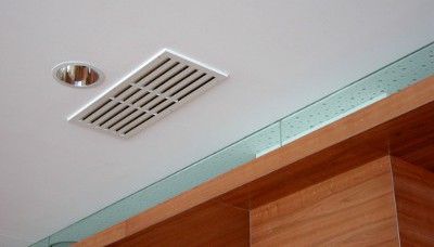

Вариант 5: Приточные вентиляционные установки.
Цена: от 45 тыс. руб. ext_159910578a49e155d5b4eef3fbf0dae1.jpg
Это лучший вариант приточной вентиляции для дома, квартиры или офиса. В интерьере вентиляция остается незаметной (воздуховоды прячутся под потолком). При этом производительности одного устройства хватит на то, чтобы эффективно обеспечить вентиляцию во всем доме, в квартире или в офисе.
Что важно учесть при выборе приточной вентустановки? Расход воздуха, качество сборки, срок гарантийного обслуживания, уровень шума, тип калорифера (водяной - экономичнее электрического)
Недостатки: сложность монтажных работ - требуется прокладывать воздуховоды, установка системы возможна только до проведения финальной отделки в помещении. Не удастся сэкономить на электроэнергии (приточные машины не оборудуются рекуператорами, поэтому в некоторых случаях стоит также рассмотреть приточно-вытяжные вентиляционные установки).
