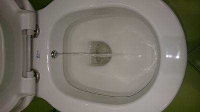

идеалстандар - отличное сочетание цены и качества. по поводу встроеного гигиенического... а он как я понимаю там только холодный.... ХЗ - меня бы только холодный не устроил...
Ну можно ведь подключить через термостатический смеситель, например!  :)
встройка гигиенического в унитаз, как мне видится, покупается для экономии денег. И при данной ситуации, владелец соглашается на "только холодная"... Встраивает доп смесители, а тем более различные термо - это путь к удорожанию... А за деньги есть много хороших способов сделать гигеенический душ для "души и тела" )))

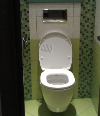

Вы имеете ввиду напольный? Есть и такие с гиг душем. Просто мне больше нравится подвесной.
Лучше гигиенически душ присобачить рядом.
чем это лучше присобачивать? :noddle:
я уже писал в профильной теме о преимуществах такой конструкции, по мне так только плюсы.
почему?
слева смеситель ведите? вот им включается и регулируется температура и напор.
Насчёт термостатического смесителя согласен, это излишество! :) А вот просто смеситель влечёт не такое уж и большое удорожание...
https://homemasters.ru/forums/topic...el/?p=321901
почему?
мда... отстала от жизни ))) Прошу прощения - просто в текущей работе такое оборудование не использовали ни разу, а раньше, по моемому, были только с холодной водой подобные системы...
