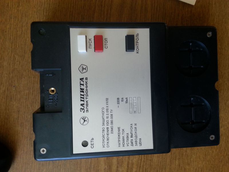

Фото "дифавтомата", если он конечно.

Хм, чё-то больно здоровый для конца 80-х.
Но вид знакомый - где-то такое видел, не зная что это. :)
