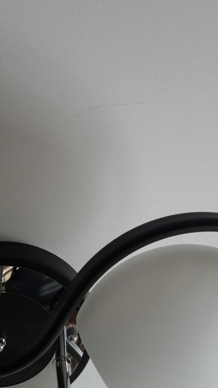

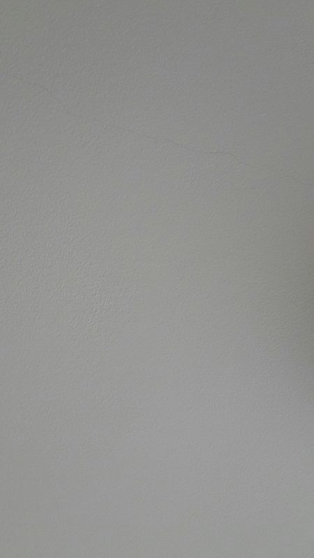

Добрый день.Подскажите,пож-та,сделали ремонт потолка месяц назад,сегодня заметили ,что появились нитевидные трещины.Потолок покрашен водоэмульсионной краской.пригласила мастера ,который все это делал.Сказал,что нужно расшить эти трещины,обработать ,приклеить серпянку и покрасить.Но ,что-то я боюсь чтобы в этих местах не появились пятна((((Можно ли на водоэмульс.краску приклеить рогожку и забыть об этих трещинах? :(
Потолок из бетона,плиты.Он его выравнивал ,шпаклевал .Наносил латексн.шпаклевку ,а потом красил водоэмульсионкой ТЕКС
Прочла на вашем форуме,что серпянка эт фигня, вряд ли поможет((((вот теперь думаю стоит лезть туда вообще или подождать ,когда совсем все плохо станет
Ещё подробнее. Плита монолит или сборные? Трещины везде или по рустам? Была ли штукатурка, если да, то какая? Чем грунтовали?
Ой,какие плиты затрудняюсь ответить(далека от этого).Трещины хаотично и по шву плиты чуть-чуть.Покупали мы ему следующий материал:Штукатурка старт и финиш Кнаф,грунтовка Аквастоп,латексная шпаклевка Текс и водоэмульсионная краска Текс для потолков.
Если есть шов, значит потолок из отдельный плит. Эти плиты имеют особенность жить каждая по себе, двигаясь вверх-вниз. Тогда по шву (русту) проходит трещина. Проводят целый комплекс мероприятий, чтобы избежать этого. В Вашем случае имеет смысл зашкурить потолок, прогрунтовать, поклеить на него сплошняком ремонтный флизелин, прошпаклевать и покрасить. Трещины всё равно пойдут, но под флизелином не будут заметны.

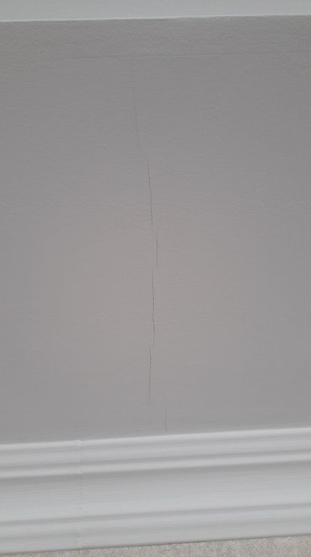

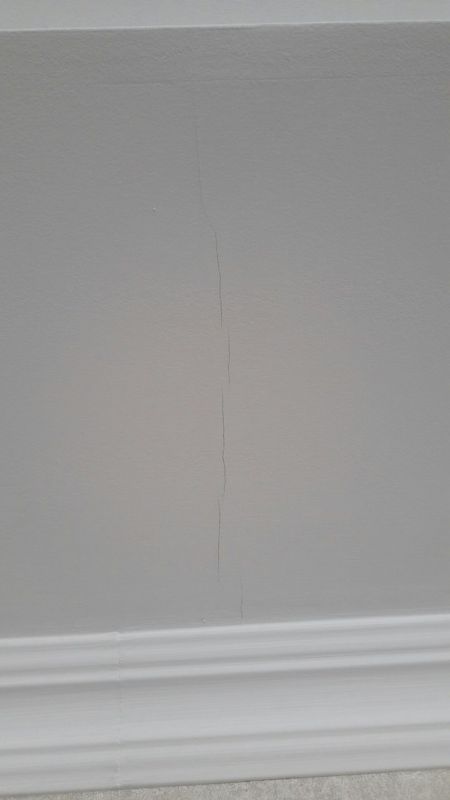

и это прошло 3 недели.Сегодня пошли трещины и по коробу.Этот умник говорит это не моя вина.Причем трещины чисто по швам
Чему верить?
Фото в студию :)  Какой короб, из чего? Проклеивались ли углы и стыки бумагой? Больше фото, мы же не экстрасенсы, а в объяснениях Вы путаетесь.
Виноват умник , ему руки никто не выкручивал он видел за что брался, все переклеить рем флизелином и т.д (большую роль играла температура воздуха которая была   3-4 нед назад)
я не путаюсь. :) у меня картина на глазах меняется. :( Вчера это был только потолок(который НЕ из гипсокартона),по периметру сделан короб из гипсокартона ,вот СЕГОДНЯ начал трескаться и короб только по швам.(фото выше отправляла)Насколько я знаю он ничего на стыки короба не приклеивал,только штукатурил,шпаклевал.Не знаю ,что он там делал,я не следила.Думала,позвала мастера,которому плачу деньги и который знает свое дело,а оказалось только на словах все красиво(((((Ниже фото потолка
Извиняюсь, это я виноват - думал Вы выложили фото потолка, а не короба. Здесь да, не проклеены стыки, потому и трещины.
По потолку - похоже на отслоение. Подложите чистую тряпочку и в этих местах постучите костяшкой пальца. Есть различия в звуке?
различий в звуке нет.И вот такие углы он еще клеил на короб ,которые потом просто замазывал.Скажите,пож-та,а чтобы рем.флизелин поклеить,нужно счищать водоэмульсионку?

Не надо. Шлифануть слегка, чтоб шероховатости сбить. И грунтовкой обработать, чтоб краска не раскисла от клея.
Однако, имейте в виду, что флизелин тоже надо умело поклеить, чтоб стыки полос  не проявились. Или клеить стеклохолст (паутинку). В работе легче, но его  шпаклевать надо. Можно фактурные флизелиновые обои под покраску взять. Чем крупней рисунок, тем проще с ними работать. И прилично покрасить легче будет. Что вижу на фото - покраска далеко не безупречна.
