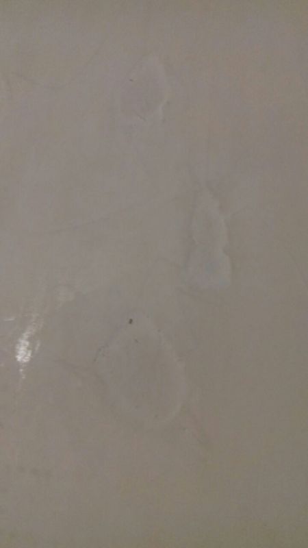

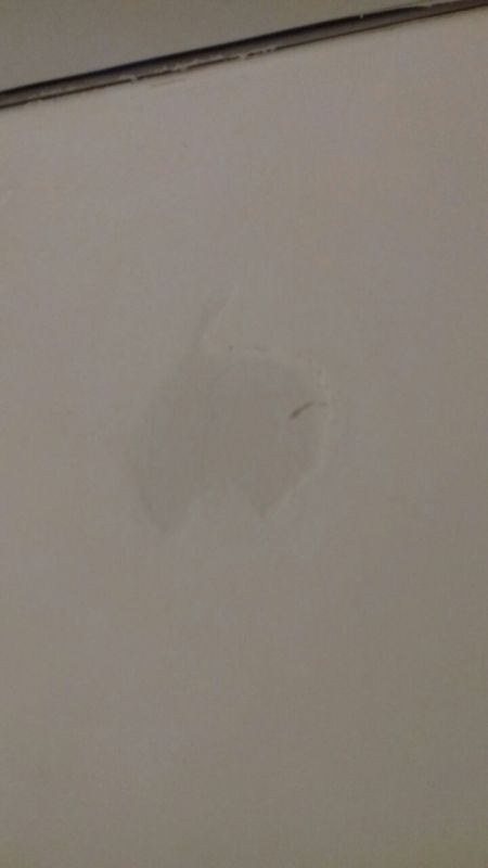

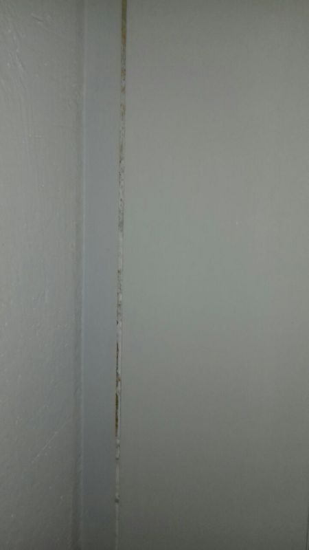

Под неровной стеной и рытвинами что вы конкретно имеете в виду? Плоскость у переделанного участка кривая и в буграх? Или же плоскость есть, но присутствуют небольшие миллиметровые царапины и бороздки? Если мелкие царапины то в принципе обои это все скрывают.

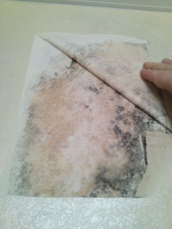

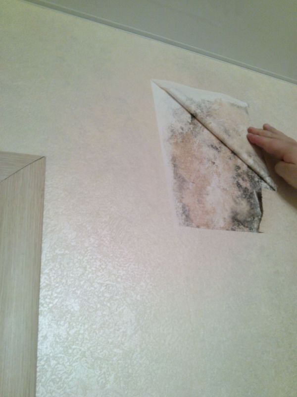

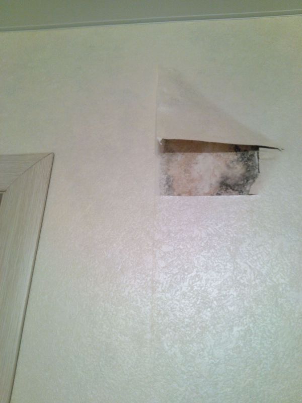

У вас обои на этой стене уже были поклеены на тот момент когда кусок стены плесенью пошел?
обои были поклеены полностью. их они долго не хотели отдирать. доказывали нам, что под ними все будет белое. ну а когда отодрали - вся стена была вот в таких пятнах. это не угол, а вся степна. часть ее была старой, часть они выводили из блоков.
Как вам мастер убрал трещины? Он их расшивал(расширяют трещину конусом) или просто сверху замазал? Под неровной стеной и рытвинами что вы конкретно имеете в виду? Плоскость у переделанного участка кривая и в буграх? Или же плоскость есть, но присутствуют небольшие миллиметровые царапины и бороздки? Если мелкие царапины то в принципе обои это все скрывают.
вот фото переделки. что мы имеем в виду под рытвинами
прошу прощения, криво фото прикрепил. последние два с неровностями после переделки. первые -  с плесенью

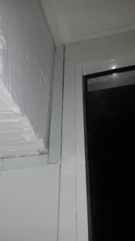

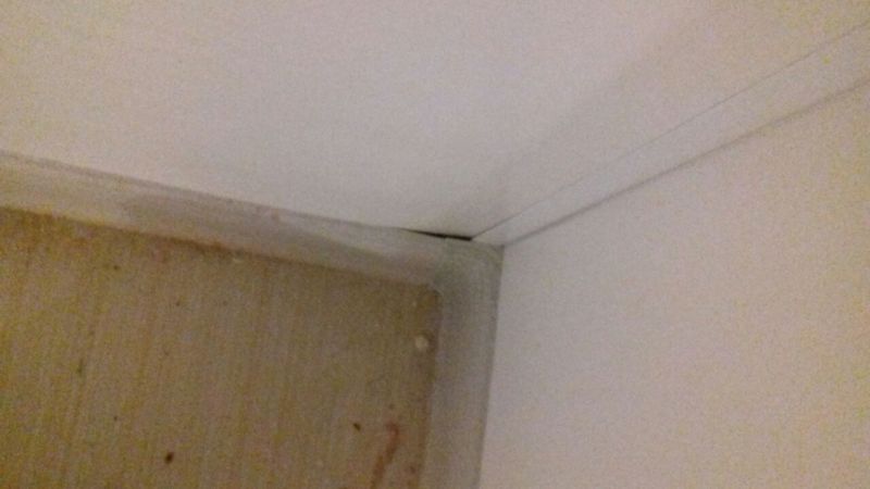

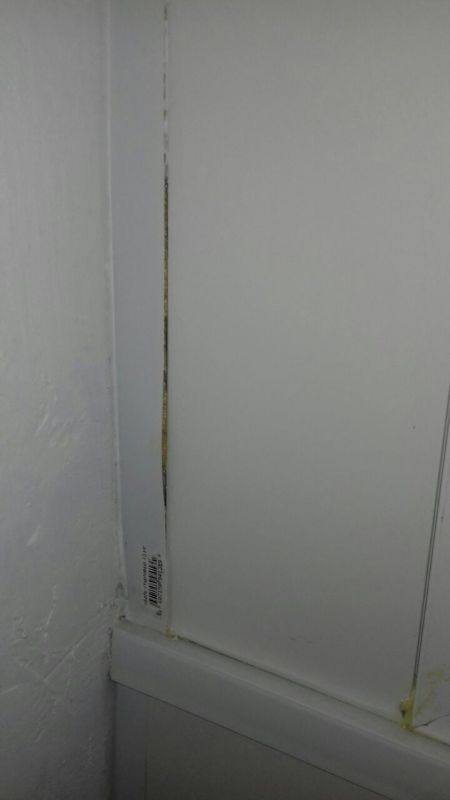

не подскажет ли кто уж заодно - они на балконе накосячили. остекляляла балкон другая фирма. поэтому они не делали нащельники, так называемые. уголки, ленту, которая закрывает швы и пену монтажную, нам делала эта бригада при отделке ими балкона. все стало отлетать. на фото видно, что я имею в виду. они предлагают подмазать силиконом. это правильно?

месяц уже переделывают. то неделю сохло. потом грибок выводили. это при том, что за обработку антигрибковую мы платили несколько раз, грибок реально выводить надо было, но здесь даже не грибок виноват. они сами признали, что не досушили как надо. на самом деле просто прораб уже на других участках занят., приезжает по вечерам. и у него принцип - замазать, заплевать, так сойдет. сейчас уже дело дошло до поклейки обоев, а они все косячат и косячат. нам не повезло. мы брали фирму по рекомендации. у людей они отработали хорошо. интересно, а есть какие способы воздействия на таких вот горе-строителей. фирма в Москве, в принципе, известна не сильно, но отзывы о ней есть в инете. может где-то отзыв можно оставить, там, где это на них подействует.

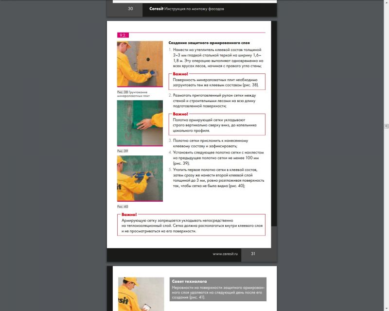

Сетка не щелочестойкая, можно сразу в помойку выбрасывать. А народ спорил.

На официальном сайте реклама. Я себе заказываю фасадную сетку в Баутекс. Называется она Еврофасад 2000, на сетке один из моих сайтов и мой телефон.
