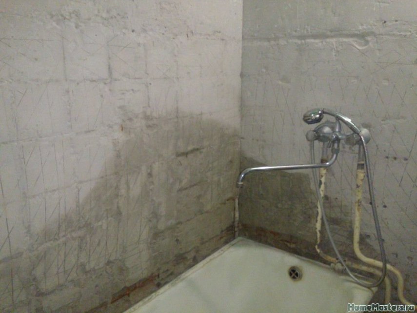

Еще возник вопрос. После снятия плитки, в самой мокрой части ванной, у душа стена более темная и влажная и не высыхвет вот уже второй день. Вчера я стены в ванной правда прошел жидким антигрибком, наверное не стоило так делать по влажной стене, ну надеюсь это не смертельно. Остальные стены впитали антигрибок минут за 20, эта же мокрая по сей день. И пока не высохнет, я так понимаю, никакие работы вести нельзя. Сколько примерно она может сохнуть?
Ниже фото текущего состояния стены.
 Правильно понимаете. Если поставите пушку, то процесс явно ускорится.
если она у вас так долго сырая, то нужно искать и устранять причину - это первое.
Да нет вроде бы сторонней причины. Никаких труб там нет, соседи не льют (верхняя то часть стены сухая). Наверное я слишком сильно выразился "по сей день" - имеется ввиду два дня. Ну и плитка старая на том месте лежала так, что являлась чуть ли не карманом для воды, брызгающей из душа. Когда ее вскрыли там плесени  и сырости было валом.
