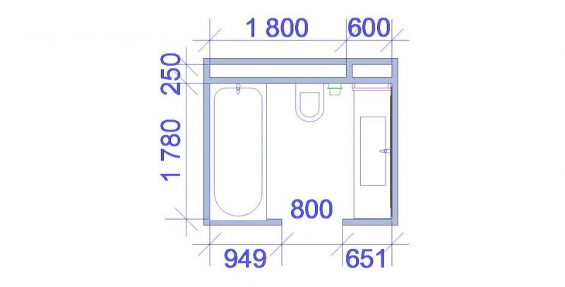

Вопрос по ванной комнате.
Что посоветуете с планировкой ? вот 2 варианта но пока не утвердил , есть плюсы и минусы в каждом.
В ванной будет стиральная машина 500*600
@dymka,
А какие лично у вас сомнения?
Потому что в принципе и тот и другой вариант может быть. Зависит многое от личных эргономический предпочтений хозяев.
В первом варианте мы заходим сразу на унитаз, но это может быть некомфортно для некоторых людей... но композиционно может получится гармоничнее. Система с раковиной и стиральной машиной располагается как бы на своём месте… им там хорошо… но полотенцесушитель не удобно расположен. Видно что места ему не хватило… нужно думать ещё.
Во втором, унитаз более уютно расположен, машинка удобно в нише, есть комфортное место для полотенцесушителя рядом с раковиной. Штору такую лучше не делать, организуйте дверцы в нишу для машинки и стекло от брызг на ванную если нужно.

Сомнения в том что мне не нравиться ни один из вариантов. Просто от безвыходности нужно что то выбрать.
Что не комфортного в унитазе в первом варианте для некоторых людей ?
А по Вашему мнению какой вариант можете предложить ?
Почему не делать шторку ? Со стеклом тоже проблем туча ( кто их будет натирать после каждого принятия душа я незнаю :)   )
Если это "вручную выдуванное мурманское стекло", то все капли и мыло в изумлении падают, не касаясь его ;)
Объясните аргументированно, чем именно вам они не нравятся?
Просто некоторым некомфортно, знаю по опыту. Спрашивать нужно у человека, который будет пользоваться данным помещением.
Для того что бы предложить вариант нужно знать чем вас не устраивают эти два… на мой взгляд оба имеют право на жизнь, но как я писал, здесь имеет большое значение личные эргономические предпочтения хозяев.
Со стеклом нет "тучи" проблем если за ним соответственно ухаживать. По опыту скажу, раз в неделю протирать достаточно с моющим средством. Многое зависит от жесткости воды, если у вас стоят необходимые фильтры, капель будет меньше видно на стекле. Так же есть специальные средства для стёкол…

Я бы выбрал 1 вариант, т.к. второй вариант с унитазом у самого входа... ну думаю что понятно к чему веду?
А вообще совмещенные санузлы это зло. Если, конечно, в квартире нет еще одного, отдельного туалета.
Глупость глаголете :) Глупость - это ванная комната площадью 3 кв. м (или чуть больше). Мне, например, в совмещенной ванной 9 квадратов вполне комфортно и совсем не нравится сидеть на горшке в пенале, упираясь носом в дверную ручку.

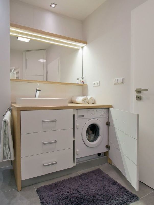

мне нравиться примерно вот так как на фото в низу
и  понятия самой плитки мне нравиться точнее от клетки которую создают швы ( смотреть что то в сторону бесшовной плитки наверное)
К сожалению данный принцип расположения сантехники не для вашего помещения...
@Vladimir Lamfadel, так я вполне конкретно обосновал выбор первого варианта и только после уже добавил свою дополнительную точку зрения, которая, кстати при проектировании других санузлов может играть существенную роль.
В общем я за 1-й вариант. Потому что, пардон, сидеть и читать книгу при втором варианте, считаю, не комильфо.
